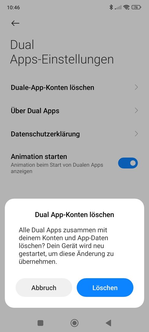

Bei mir lag es an den Dualen Apps als ich diese deaktiviert und die kompletten Daten davon gelöscht habe waren die Arbeitsprofilkontakte auch weg.
Hatte damit bisher auf keinem Handy ein Problem außer jetzt bei meinem xiaomi.
