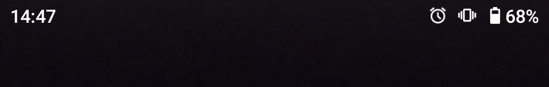

Oft merke ich erst gar nichts, da keine Fehlermeldung angezeigt wird – einzig der Empfansbalken wird NICHT angezeigt. Das ist aber eigentlch unauffällig (bei „normalen“ Problemen ist dieser Ja lehr, hat ein x oder ist Rot).

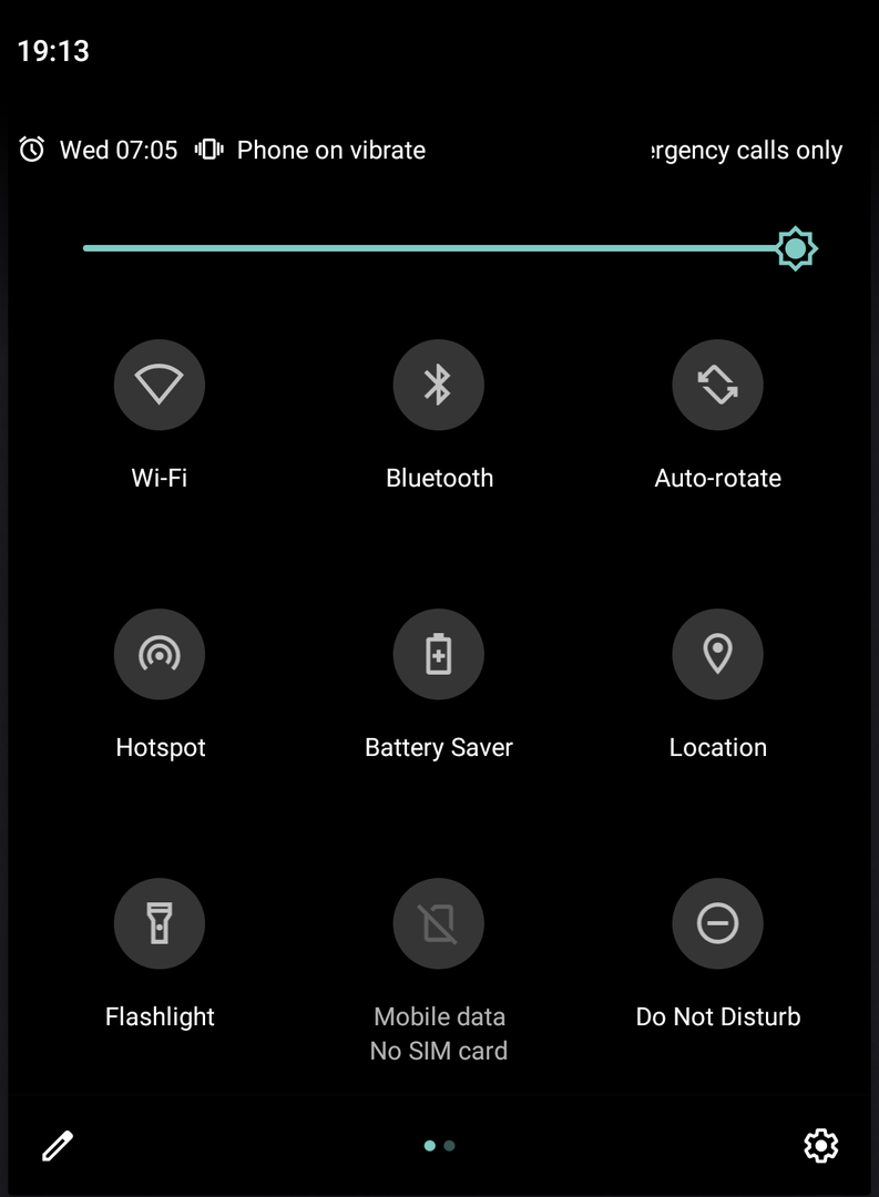

Erst wenn ich den “Quick Access” Bereich von oben her auf ziehe merke ich bei “Mobile Data” Button das dieser ausgegraut ist und „No SIM Card“ dort steht.

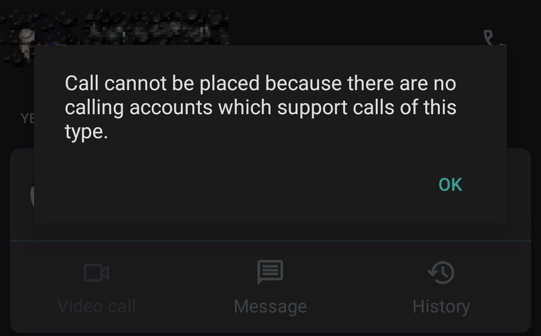

Oder ich versuche jemanden an zu rufen, aber dann kommt die Meldung das der Ruf nicht aufgebaut werden kann weil kein Account-type verfügbar ist der diesen Ruf unterstützt.

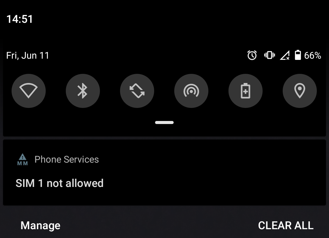

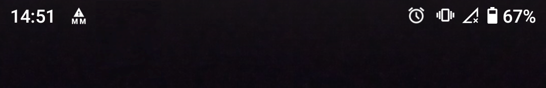

Einmal hatte ich nach einem Neustart die Situation mit einem „MM“ und „Kein Empfang“ in der Status leiste.
Und eine „SIM 1 not allowed“ Notification – die aber keine weitere Funktion hatte (sprich mich nicht zu einem anderen Screen geführt hätte.
