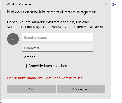

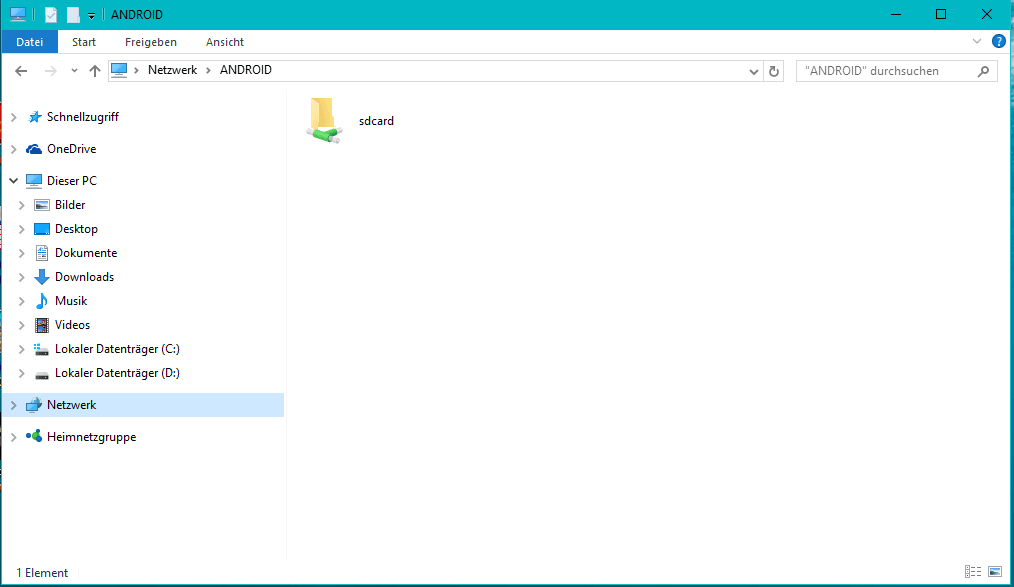

Ich hab "Samba Filesharing" genommen (die von dir genannte ist schon arg alt, letztes update 2012. Die von mir ist immerhin etwas neuer). dort wurde das handy sofort erkannt. mit anderen apps musst halt ggf. schaun und evtl. in windows unter "Netzlaufwerk verbinden" einrichten

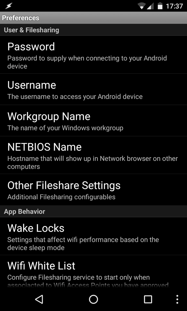

Ja, ich auch zuerst, aber da bin ich gleich zu Beginn stecken geblieben - beim Passwort Setzen. Ich kann in meinen Einstellungen keinen Punkt "Password" finden, wie er in der Kurzen Anleitung auf dem Startbildschirm von 'Samba Filesharing' erwähnt ist.
Dort heißt es, gleich oben am Beginn:
To get started, set a password:
App Menu
-> Settings
-> Password
Dieser Punkt "Paasword" ist nicht da. Bin dann auf "Konten" gegangen, dort "Neues Konto" ... aber "Samba Filesharing" war da nicht. Kann das daran liegen, dass mein Android gerootet ist?
Komme ich da noch weiter?
Der Screenshot scheint das "App Menu" zu sein, also das Menü *dieser App*. Aber wie komme ich da hin? Ich kriege den Welcome-Text, und wenn ich da unten auf ok drücke, kommtein weitgehend leerer Bildschirm, wo oben "samba - network fileshare" steht, und darunter "Password not set". Nichts weiter, kein Button "Menu" oder so. Das wäre ja, was ich erwartete.
Wo stehe ich aufm Schlauch?
Bei mir wird der Button (der 4. mit den 3 punkten) in alten apps in der navigationbar eingeblendet
Ja, der Kontextmenü-Button.
Aber den gibt es bei mir nicht in 'Samba Filesharing'
TsTsTs
Drück mal den linken Softkeybutton am Tablet länger, dann müsste das Kontextmenü erscheinen.

Du startest auf dem Handy einen Samba Server und greifst vom pc aus drauf zu, deshalb user und pw.
Stimmt dieses mit deinem Windows zeugs überein sollte sich windows automatisch anmelden, sonst kommt ein abfrage.
