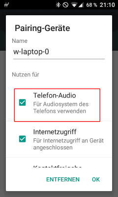

Schau einfach mal in die Pairing-Einstellungen des gekoppelten PCs auf deinem Smartphone.
Wenn der Rechner als Telefon-Audio-Media-Gerät erkannt wird, dann solltest du über ein Headset des PCs das Gespräch führen können.

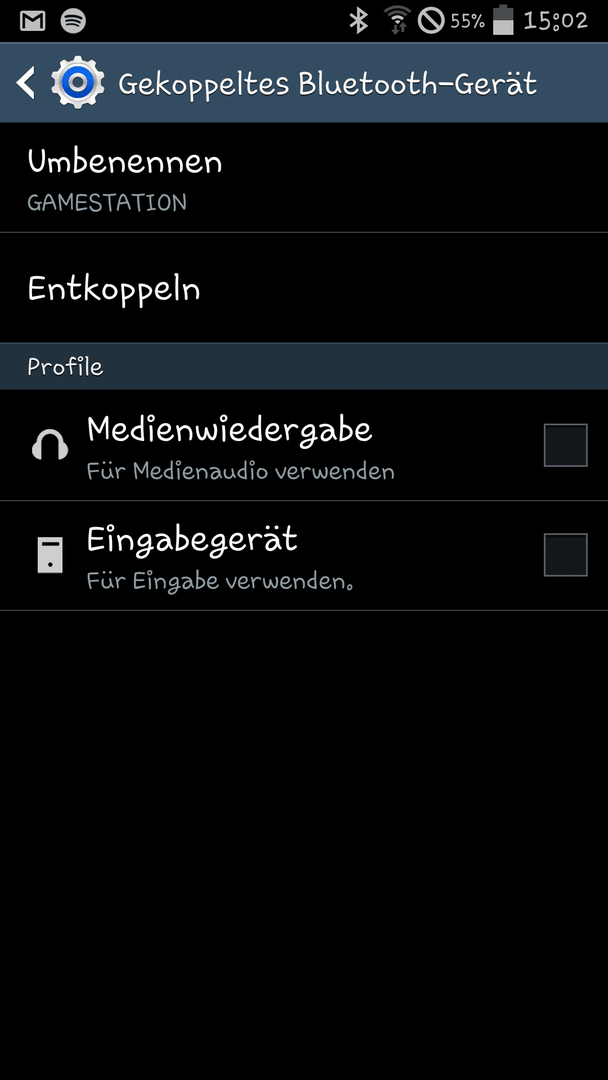

Ich Verwende den Broadcom
Siehe anlage
Welche Optionen werden dir beim Koppeln geboten?
Siehe neue Anlage ;)

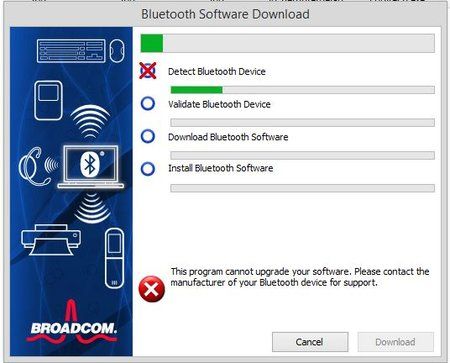

Mhhh...
Versuch mal die original Broadcom Treiber:
Bluetooth Software Download | Broadcom
Meist aktueller und umfangreicher, als die Herstellertreiber
Ansonsten musst du Richtung BlueSoleil schaun, die Software ist universell (Sprich, mit dem alten BT-Dongle sollte es auch gehen) und hat definitiv HFP
Der ursprüngliche Beitrag von 15:53 Uhr wurde um 16:32 Uhr ergänzt:
Gerade mal mit dem Geschäftsnotebook mein Wiko Darknight gekoppelt. Das Notebook hat auch Broadcom und stellt mir "Headset und Lautsprecher" zur Verfügung
Seltsam. Scheint auch nicht zu gehen
