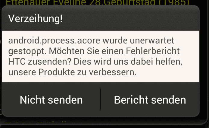

Hallo Ihr Lieben,
Ich habe ein Problem, dem ich leider trotz aufwendiger Recherche nicht Herr werde, vielleicht kann mir jemand helfen!?
Hatte bis vor 3 Tagen auf meinem One X das Insert Coin Rom drauf. Plötzlich bekam ich alle 5-10 Sekunden die Meldung "Fehler android.process.acore unerwartet gestoppt".
Da ich's nicht lösen konnte habe ich das HTC Stock Rom wieder geflasht und mein One X in den Originalzustand versetzt. Danach "nur" mehr gerootet und sonst nix verändert. Den eingebauten Speicherkarte (32 GB) habe ich beim Rom Wechsel nicht gelöscht!
Alles neu eingerichtet und nur ca. 40 Programme mit ihren Einstellungen via Titanium Backup restored. Keine Systemeinstellungen rückgesichert!!
Dann war 3 Tage Ruhe und gestern habe ich dann ein Exchange Konto zum syncen eingerichtet und damit vermute ich ging es wieder los mit der Fehlermeldung ;-(
Es hat also entweder mit Leichen auf der Speicherkarte zu tun, oder mit dem Restore der Anwendungen.
Habe sowohl über die Forensuche als auch über Goolge Suche zwar öfter dieses Problem aber keine Antworten dazu gefunden!
Hier im Forum gibt es einen Thread wo man einige Google Dienste stoppt. Dann ist auch Ruhe, aber sobald man sie wieder aktiviert fängt das Spiel von vorne an....
Habt ihr einen Tipp was ich noch versuchen kann??
Oder gar eine Lösung:rolleyes2:

Da ich leider keine Antworten auf meine Frage bekommen habe, hab ich vor ein paar Tagen nun wieder mal mein OneX KOMPLETT gelöscht und neu aufgesetzt.
Offensichtlich hat außer mir niemand dieses Problem, sonst hätte ich ja zumindest einige Leidgenossen gefunden:mad:
Als Tipp für Leute die vielleicht auch dieses Problem haben:
Ich habe diesmal den gesamten internen Speicher gelöscht und damit offensichtlich das Problem auch...
Auch ein Restore der Programme und ihrer Einstellungen haben bis jetzt das Problem nicht mehr reproduziert!
Das Custom Rom von InsertCoin war jedenfalls NICHT schuld...
Vielleicht hilft das ja jemandem....

Der Übeltäter scheint die Kontakte-App zu sein. Dort und im Kontaktespeicher die Daten löschen und alles ist wieder gut.
Gesendet von meinem Nexus 7 mit Tapatalk 2
Hab ich gemacht. War auch alles gut, bis ich dann die Kontakte wieder neu syncen wollte :unsure:
