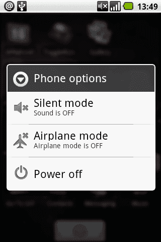

Nur den "Airplane Mode" soweit ich weiss.
Dann kannst du aber auch nicht mehr telefonieren. :(
Lange auf
drücken,
dann "Airplane mode" (Flugzeugmodus) auswählen.
So kannst du dein Gereät allerdings nur als PDA / Spielkonsole verwenden. Macht dich das noch glücklich? Wo wohnst du? :confused: :p :D
