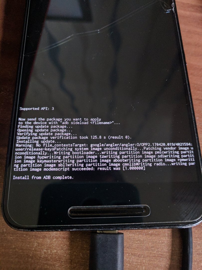

Servus, also ich hab eben auch das OTA-Images der Developer Preview geladen und gesehen, dass der Inhalt der ZIP eindeutig nicht dem entspricht was ich erwartet hätte um letztlich folgendes durchzuführen:
fastboot flash bootloader <Bootloader-Dateiname>.img
fastboot flash radio <Radio-Dateiname>.img
fastboot reboot bootloader
fastboot flash recovery recovery.img
fastboot flash boot boot.img
fastboot flash system system.img
fastboot flash cache cache.img
fastboot flash userdata userdata.img
Ich habe eben dann zweimal versucht die angler-ota-opp2.170420.019-72080bf7.zip über das recovery zu flashen, aber beide Male ohne Erfolg und nur mit der Meldung im Anhang. Habe nun die angler-ota-n2g47o-ec3f4df1.zip (7.1.2) drüber gebügelt und nun komme ich zumindest wieder ans Handy, jedoch sind alle Desktopverknüpfungen etc weg und auch einige Benachrichtigungen kommen nicht mehr an.
