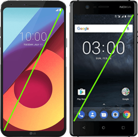

Das müsste dann in etwa so ausgesehen haben. Die Geräte, LG Q6 und Nokia 3, sind in etwa gleich groß, daher habe ich sie auf die gleiche Länge skaliert. Das Display des Q6 ist länger, aber evtl. wirkt es auf Grund der Touch-Tasten beim Nokia 3 nicht so.

@susisunny
Genau es fallen ja die breitere Ränder oben und unten weg und deshalb kommt es einen länger vor. Beim Bild von @Thyrion sieht man es gut.
