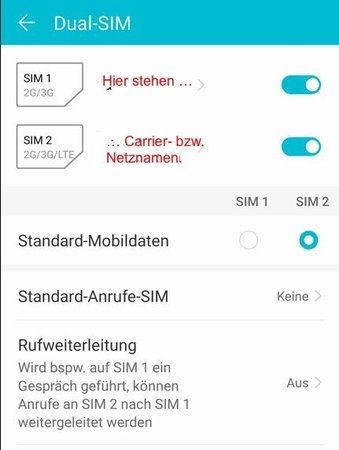

Welche der Karten für Anrufe genutzt wird, kannst Du entweder pauschal oder fallweise bestimmen. Sieht bei mir so aus:
Da ich für Anrufe keine Standard-SIM festgelegt habe, werde ich jedes Mal gefragt, welche Karte ich benutzen will ...
