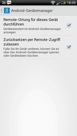

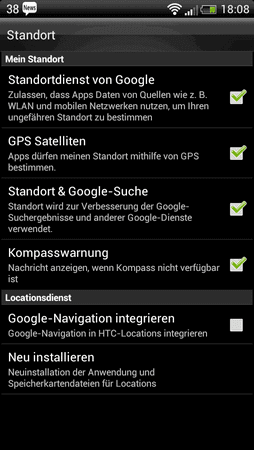

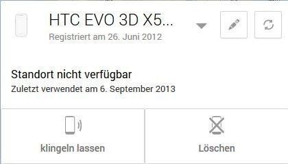

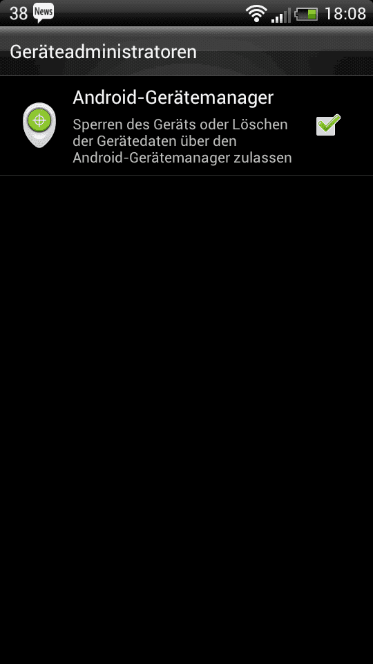

bei wem funktioniert die Suche nach eurem Evo 3d mit dem Android Device Manager.
Bei mir kommt immer nur folgendes Bild (1)
Folgendes ist am Evo eingestellt siehe Screenshots
Auch funktioniert der ADM auch nicht bei meinem Desire S und auch nicht bei meinem Galaxy Tab2

So, Problem konnte ich auf allen Geräten lösen. Es hat etwas mit der googlemail.com zu tun. Diese muss erstmal auf Gmail.com umgestellt werden. Das kann man in den Einstellungen von Gmail machen. Und dann muss man das Handy ebenfalls mit der Gmail.com Adresse anmelden. Da das Löschen des Kontos einen Werksreset zur Folge hat, kann man auch einfach ein zweites Konto im Handy mit der Gmail.com Endung anlegen. Damit klappt es bei mir mit allen Geräten egal ob Stock oder Custom.
