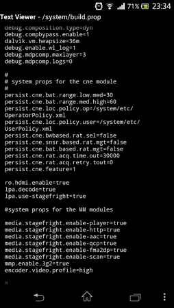

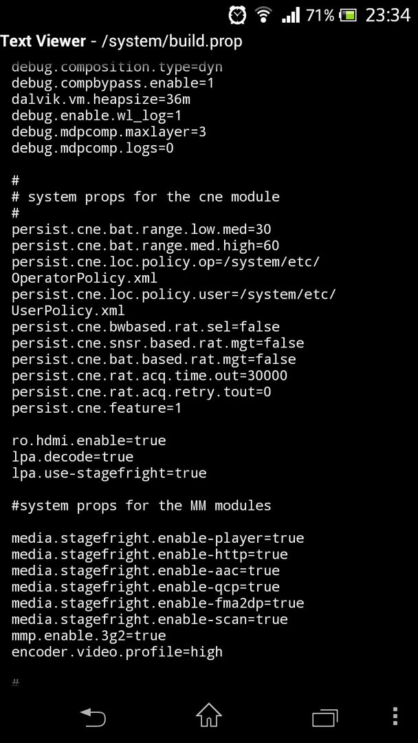

In der Build.prop steht nichts.
Das einzige was ich zum Akku gefunden habe, habe ich als Bild angehängt.
Die beiden policy.xml habe ich mir angeschaut. Das ist Quellcode ohne Werte.
Der Akku soll 1750mAh haben. Im BMW steht 1760mAh.

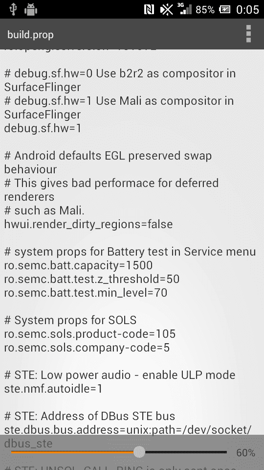

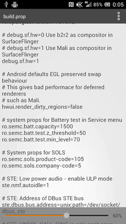

Ich habe mal einen Screenshot gemacht von der Einstellung in der build.prop, wie sie bei einigen Sonys erscheint.
attachment.php
Dort bei ro.semc.batt.capacity=1500 sollte bezüglich der Batterie im SXP eigentlich 1305 stehen. Denn dadurch kommen bei mir die Sprünge. Da ich letztens das Handy platt gemacht habe und gerade erst gerootet habe, werde ich das jetzt erstmal ändern, und das schafft bei mir immer Abhilfe.
