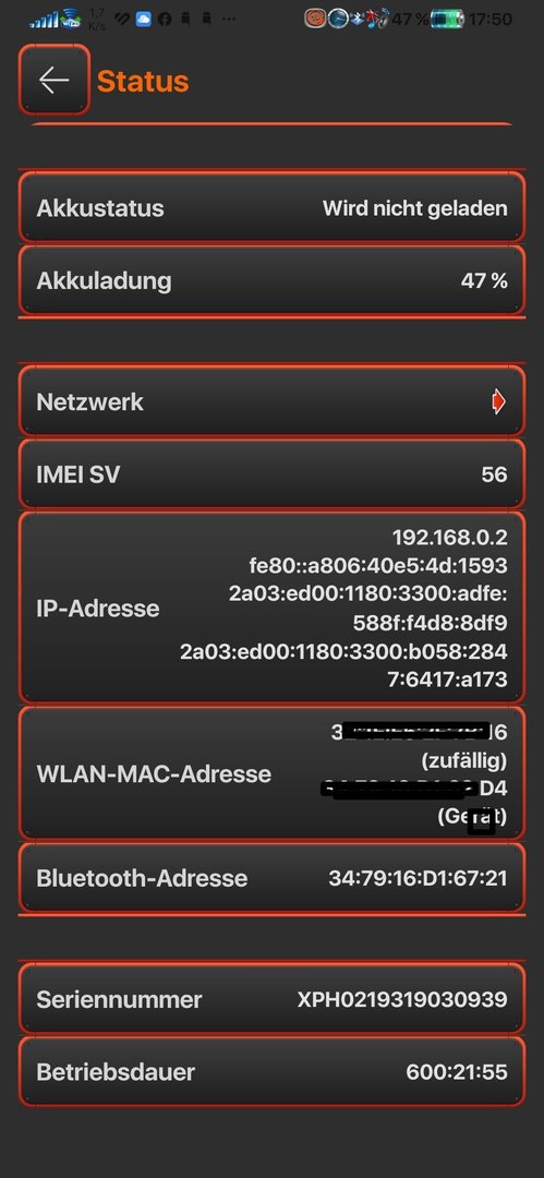

@misux
Unter über das Telefon-Status siehst du die nicht?
Nicht wenn WLAN aus ist!

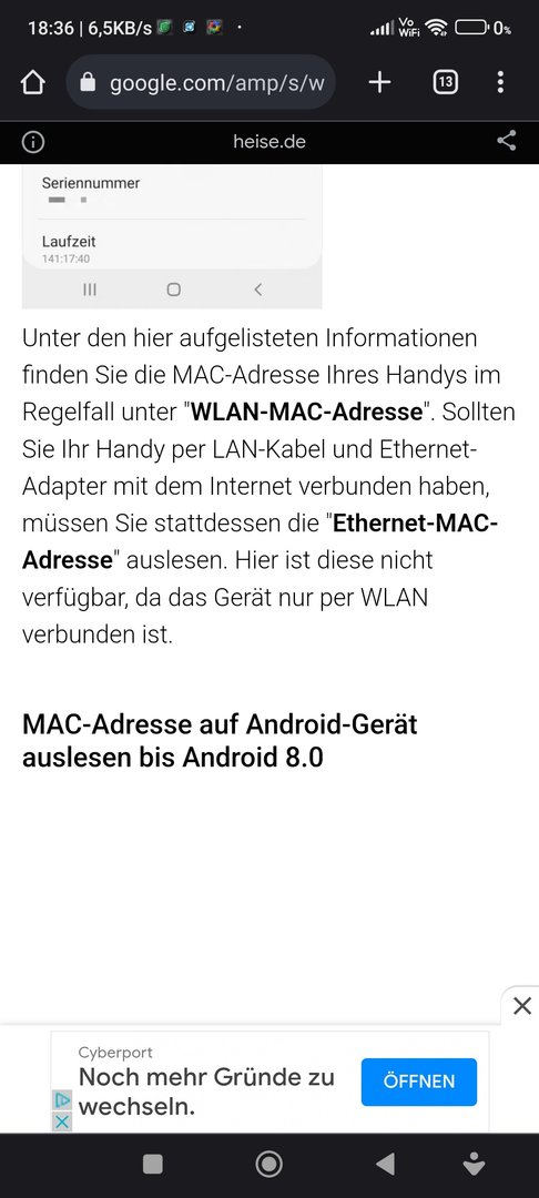

@misux
Gibt es bei Android überhaupt eine Ethernet-MAC-Adresse? Müsste das nicht der Ethernet-Adapter ausgeben? Dann könnte man den mal an den Router anschliessen und dort die MAC-Adresse auslesen.

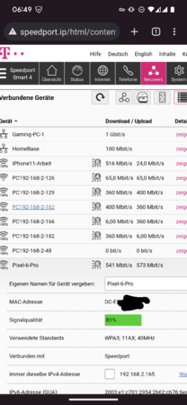

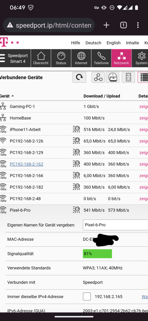

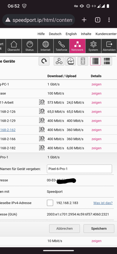

MSSaar schrieb:
Die MAC Adresse gibt das Gerät aus, das sich im Netz befindet.
Die MAC-Adresse kommt von der im Netz eingewählten Netzwerk-Schnittstelle.
Bsp.:
MAC Adresse WLAN Pixel : DC-xx-5x-xx-9E-xx
MAC-Adresse USB-LAN-Adapter am Pixel 6: 00-xx-4x-xx-21-xx
