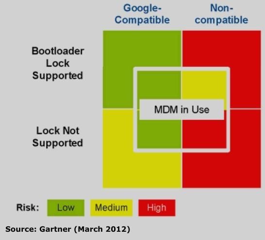

ich habe einen Artikel auf Gartner (Girard, J. (2012). Android Smartphone and Table Security Assessement) gelesen über Risk assessement von Android Geräten in Unternehmen. Dabei unterscheidet der Autor zwischen Google-compatible / non-compatible Geräten. Weiss jemand was der Unterschied ist und könnte evtl. ein Beispiel mitliefern?

Wenn du die Grafik studierst wirst du erkennen das schon alleine ein locked Bootloader den Status "low" ohne MDM vergibt.

Da die Grafik vier verschiedene Bereiche abdeckt, verstehe ich Sie so.
Es gibt zwei Hauptargumente für MDM:
-> Google zertifiziert und gelockte Bootloader
-> Google zertifiziert und ungelockte Bootloader
-> Google nicht zertifiziert und gelockte Bootloader
-> Google nicht zertifiziert und ungelockte Bootloader.
Das kann man als Rangig sehen. Google zertifizierte Geräte kann man leichter verwalten und die möglichen Löcher stopfen. Was bei einem nicht Zerifizierten Geräten eher schwieriger darstellen zu können.
Dazu noch der Bootloader. Hier muss man glaub ich nicht erwähnen, wie es einfach wäre mit einem geöffneten Bootloader Dinge zu flashen oder via adb shell darauf zuzugreifen. Dazu kommt noch Root, was hier aber nicht gefragt ist. :D
Bishen ausführliche Analyse dieser Grafik, aber ich habe versucht meinen Wissenstand mit rein zu bringen. :)
Es sind 8
Hauptargument Google zert => Ja/nein
Bootloader locked => Ja/nein
MDM in use => Ja/nein
Na ja, für mich sind es vier Arguemente in zwei Bereiche aufgeteilt.
MDM ist nur eine für Unternehmen zusätzlichen Vorkehrungen.
Also Geräte aus dem Privaten und Geschäftlichen Sicht.
Privat = Ohne MDM und Geschäftlich = mit MDM.
Darum sehe dies nicht unbedingt als einen Argument..
aber da lässt sich streiten! :D
Und auch wenn man es so sieht. "Low risk" ist nicht gegeben nur durch einen gelockten Bootloader. Leider kann man das ganze Dokument nicht studieren.... 195$ ist doch etwas viel.
Wenn ich mich dazwischen schalten darf. :D "Low Risk" scheint wohl der User selbst. Apps wie Faceniff können Daten von anderen Apps wie Facebook, Twitter und Amazon(!) auslesen, wenn Sie nicht SSL verschlüsselt sind. Unteranderem können Mitarbeiter eine PDF im Phone lesen die manipuliert ist. Und was noch all für gefahren es im Internet gibt, durch Spam, Malware, Rootkit, Würmer, etc. :)

Ich bin mit nicht sicher ob diese Definition stimmt. Folgende Aussage wird gemacht:
"Together, Android OS, OEMs, and ISVs define "Google Play" (formerly "Android Market" [see Figure 1]). Even noncompatible devices are part of the market, though not necessarily the best candidates for business use."
Zudem frage ich mich bei welchen Geräten Bootloader noch geblockt ist. Bis auf die verschlüsselten kann man doch jeden Bootloader entblocken? Welche Geräte kämen da dann überhaupt noch in Frage?

Hier wird doch nur gesagt, dass Geräte ohne zertifizierte Google Market/Play nicht geeignet sind für die Unternehmen. Was im umgekehrschluss heißt, du musst einen Market vertrauen, die die Google nicht untersucht sondern jemand Dritten, z.B. der Entwickler des nicht zertifizieres Android Gerät.
Also alle bekannte für mich bekannten Geräten sind die Nexus Reihe. Und vereinzelte Geräte von Motorola(glaub ich ?!)
Gerade bei diesen Geräte kann man mit dem Befehl 'fastboot oem unlock' den Bootloader unlocken. Sind das dann nicht eben die Geräte, die unter die Kategorie 'Lock not Supported' reinfallen? Verstehe ich jetzt etwas komplett falsch?

Hehe. Aber dann bleiben nicht mehr viele Geräte übrig. HTC und Motorola haben so viel ich weiss mal wenige verschlüsselte Geräte auf den Markt gegeben, aber wollen damit aufhören.
Na ja, dass ist kein großes Problem. Vernüftigen MDM Lösungen haben es als eine Sicherheitsfunktion abgedeckt, bei unlockend Gerät (optional mit Root/Jailbreak) diese Geräten ganz auszuschließen. Sprich die Zertifkaten verfallen und jedes CA wird ungülig bzw, dieses Smartphone wird in der Blacklist gesetzt.
