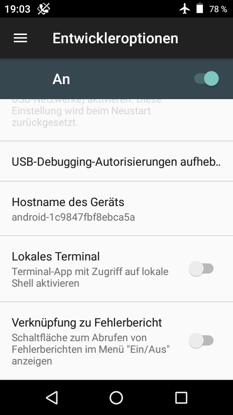

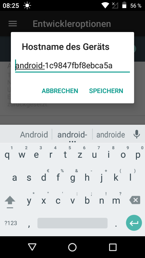

Kukkatto schrieb:
Und wie kommt man an diese "Entwickleroptionen" ran, wo sich das ändern lassen könnte?
Ich habe das bei Android 7.1.2 gefunden.
Die Entwickleroptionen werden über mehrmaliges Antippen von ... freigegeben.
Das müsste ja bekannt sein.
... nett – ist hier aber nicht vorhanden ...
Das IST bekannt (und die sind (wie erwähnt) auch eingeschaltet) ... nützt aber nix, wenn es dort keine solche Option hat, um das zu ändern ...
