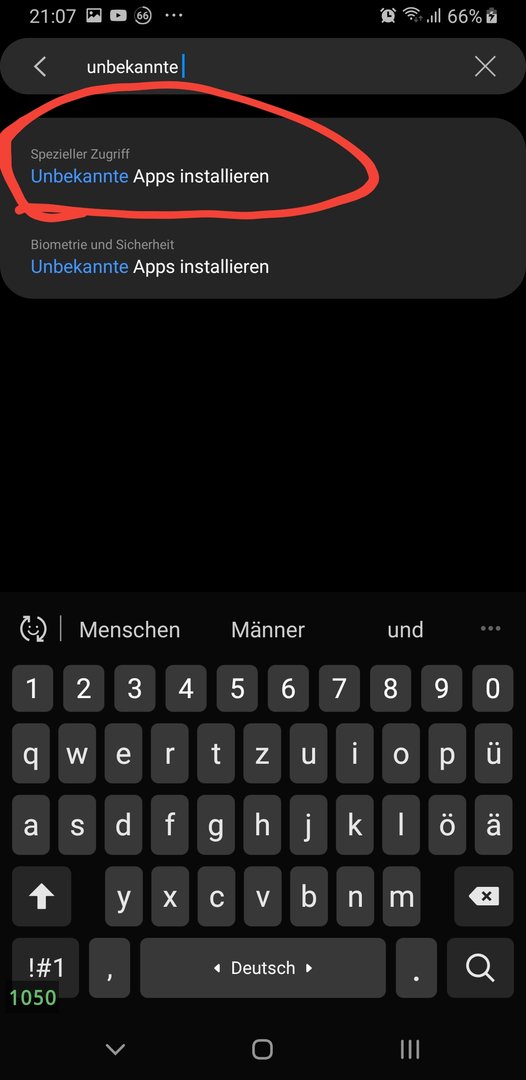

Hallo zusammen, ich bin neu hier und auf der Suche nach einer Problemlösung.
Auf meinem Galaxy S8 hat ein Virenscanner die App THEME als Malware identifiziert. Ich kannte die App nicht und habe sie deinstalliert. Jetzt kommt aber alle 2 Minuten die Frage, ob man die App nicht installieren möchte. Als App wird der Paket- Installer genannt. Es geht nur Abbrechen, dann kommt die Meldung aber gleich wieder, oder installieren. Hat jemand eine Idee, wie man die Meldung loswerden kann?
Grüße Sabine

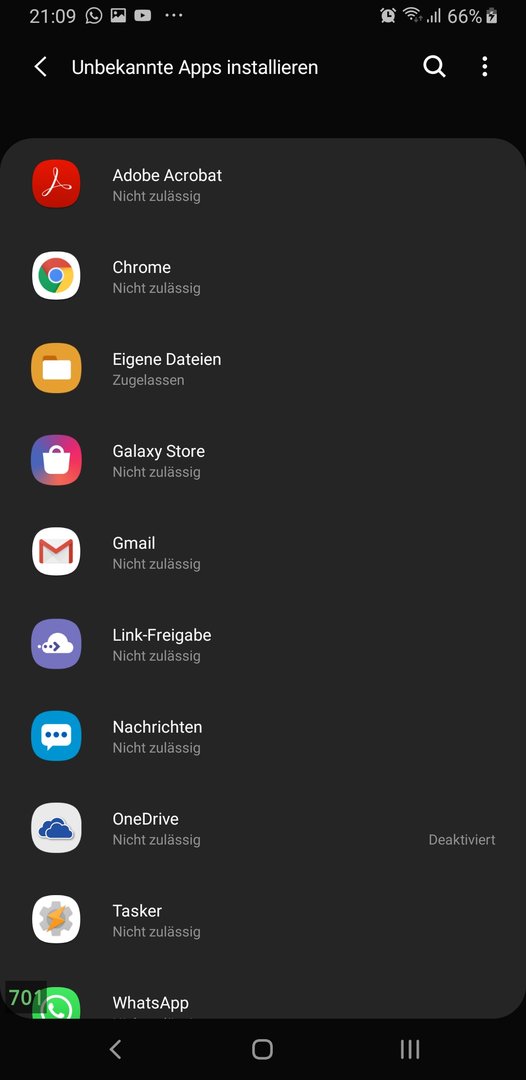

@Sabsepf
Dann wird da immer noch Müll drauf sein.
Öffne die Einstellungen und nutze die dortige Suche um das markierte zu finden.
Dort dann drauf tippen und nenne uns aus der Liste der Apps mal die Apps bei denen "Zulässig" darunter steht.

@Sabsepf
Hallo Sabine,
kannst Du bitte ein Screenshot posten ?

@maik005: vielen lieben Dank. Mit Deinem Hinweis habe ich ein Spiel gefunden, das die Rechte hatte.
Hab's runter geworfen und danach THEME deinstalliert- jetzt ist Ruhe!
LG
Sabine
