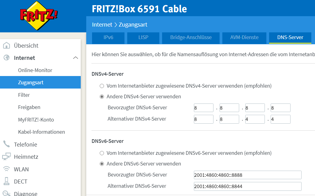

Hast du auf der WAN/Internet-Seite eine IPv4 oder IPv6 Adresse?
Hast du in der Fritte schon mal den DNS manuell geändert? Internet > Zugangsdaten > DNS Server
Dort dann „Andere DNSv4-Server verwenden“ z.B. 9.9.9.9 und 8.8.8.8 eintragen, denn der von Vodafone zugewiesene DNS Server blockiert gewisse Einträge und ist nicht der schnellste.
Sollte dein Internetzugang IPv6 verwenden, musst du entsprechend die passenden IPv6 DNS Server eintragen von Google Google Public DNS – Wikipedia und Quad 9 Quad9 – Wikipedia

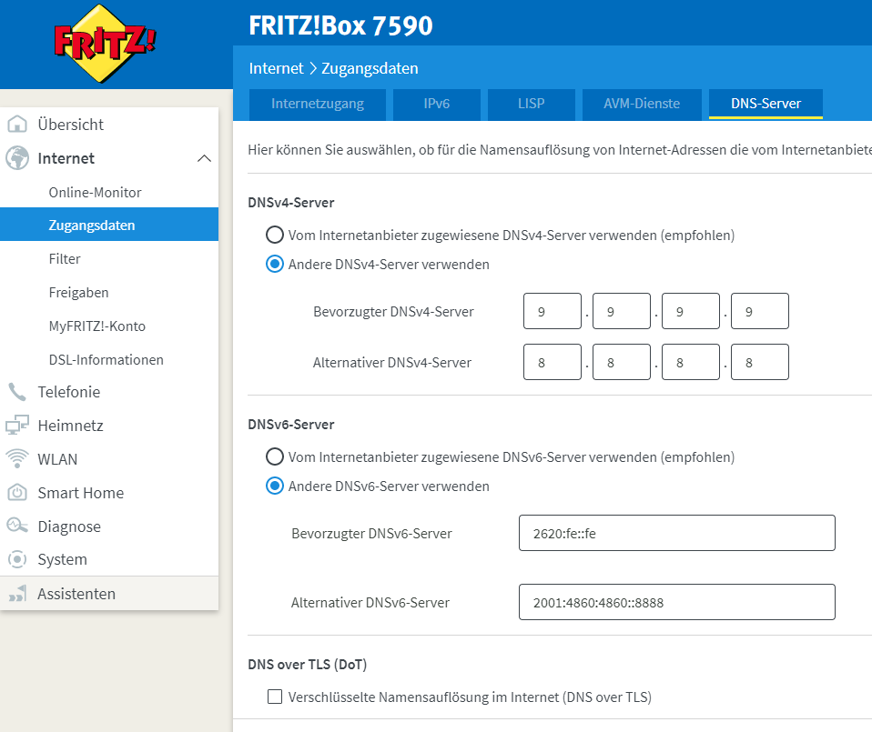

Folgendes hatte ich bisher angepasst:
  • Ich hatte lediglich auf die DNS-Server von Google geändert
  • Dann in der Fritzbox unter >Heimnetz>netzwerk>Details(Bleistiftsymbol)
    bei den entsprechenden mobilen Geräten die Option "Selbsständige Portfreigabe erlauben"
    und bei Zugangseigenschaften Einstellungen auf unbeschränkt geändert
  • Neustart der Fritzbox

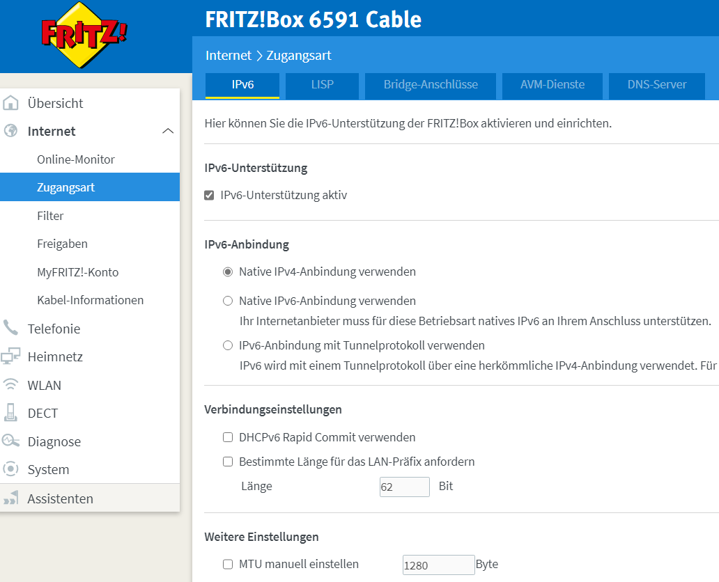

  • Ach ja, und ich habe bei Vodafone vor längerem mal auf "DUAL STACK" anpassen lassen, war ein Tipp von einem Vodafone-Techniker.
Evtl. versuche nun mal die IPV6 über die Netzwerkkarte auszuschalten, über die Fritzbox geht das irgendwie nicht.
So sieht die Einstellung gerade aus:
Wenn ich das Häkchen bei IPv6-Untersützung raus mache wird es nicht gespeichert, sondern kommt automatisch wieder rein.

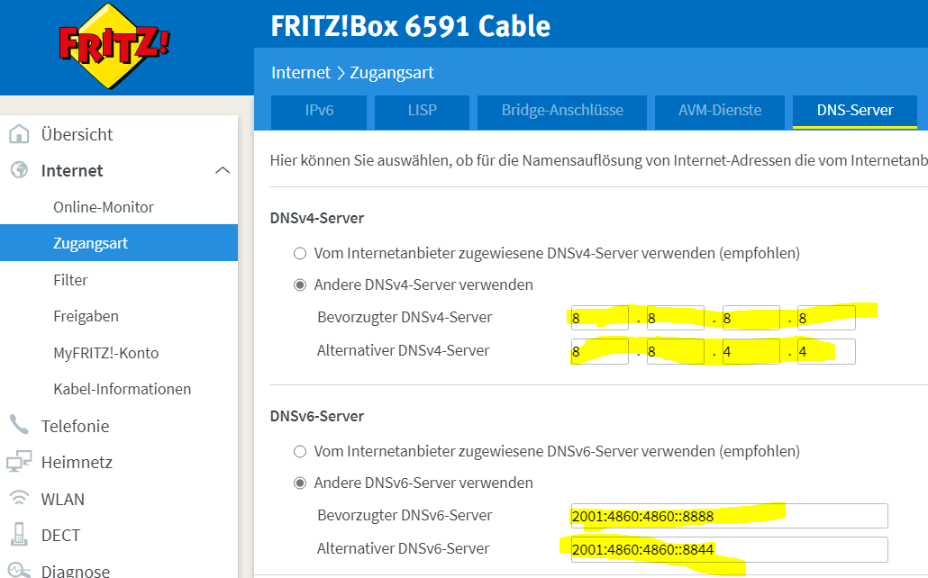

@mblaster: ich habe beide Adressen geändert, ist das so richtig?
@Quälix: Du meinst, ich soll die DNS Adressen von Google auf Quad 9 ändern?
Also die gelb markierten auf folgende ändern, und die Alternativen Adressen dann leer lassen?
Alternativ geht das ja auch direkt über die Netzwerkkarte, und dann hier auf der Fritz-Oberfläche einfach alles leer lassen, richtig?
Sind das die richtigen QUAD9-Adressen?
  1. IPv4-Adresse 9.9.9.9
  2. sowie IPv6-Adresse 2620:fe::fe
Ja und als Sekundäre IP-Adressen musst du eintragen:
149.112.112.112
2620:fe::fe:9
Allerdings hast du doch den Google-DNS eingetragen, laut Bild.

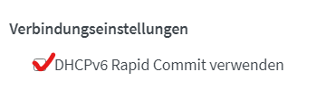

das ist doof, aber aktiviere dann bitte " DHCPv6 Rapid Commit verwenden"

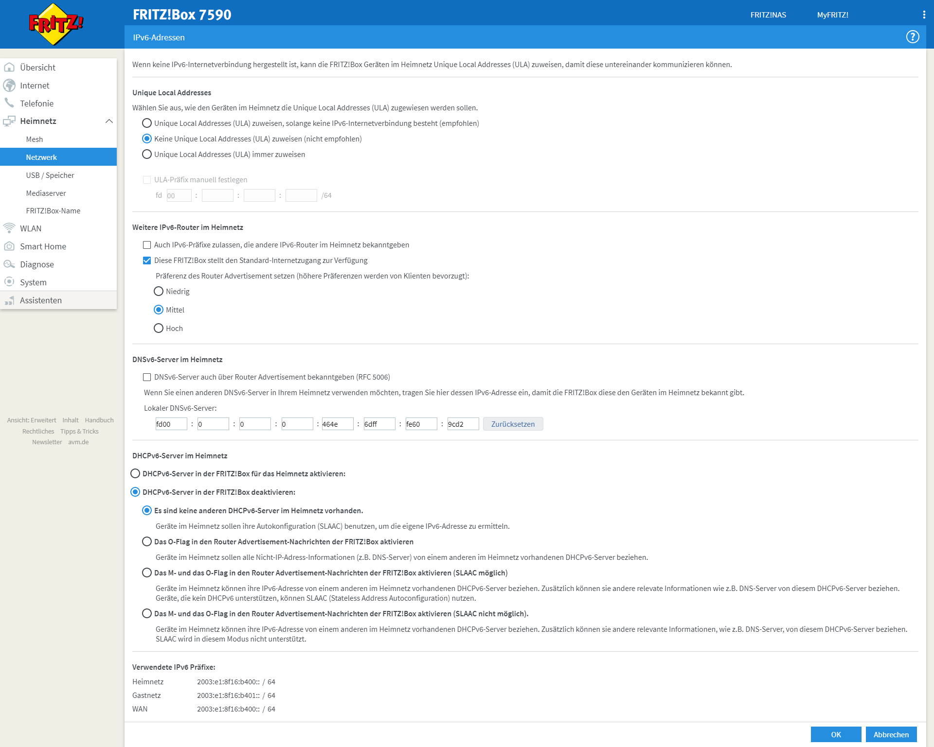

Nelson287 schrieb:
im lokalen Netzwerk die IPV6 deaktivieren
du kannst unter Heimnetz -> Netzwerk -> Netzwerkeinstellungen -> IPv6-Konfiguration es so einstellen

Nelson287 schrieb:
ist das so richtig?
Ja, ich habe Google und Quad9, falls einer von beiden zufällig streiken sollte.

@mblaster4711
Mega, Danke...
Eine kleine Frage noch: soll/kann ich als lokalen DNSv6-Server im Heimnetz dasselbe eingeben wie Du?
Ist die Fritzbox dann noch ganz normal unter Fritz.Box erreichbar?
Die Adresse stand dort schon automatisch drin, sie wird jedoch nicht berücksichtigt/weitergegeben, weil "DNSv6-Server auch über...." deaktiviert ist.

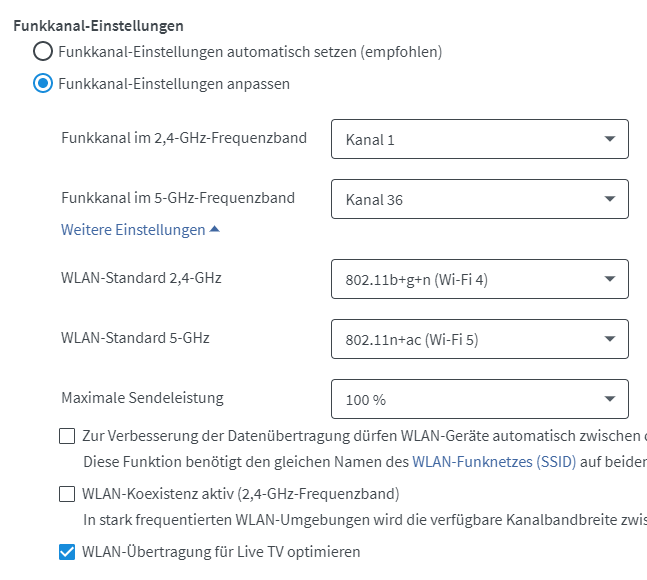

Dann kann man hier mal reinschauen Gerät schaltet ständig zwischen WLAN und mobilen Daten hin und her. und/oder folgendes noch testen
  • an den Geräten die WLAN Einstellungen zurücksetzten und nach einem reboot neu verbinden
  • WLAN -> Funknetz: Unterschiedliche Benennung der Funknetze auf 2,4 und 5 GHz aktivieren
  • WLAN -> Sicherheit: "WPA + WPA2" oder "WPA2" einstellen und nicht auf "WPA2 + WPA3"
  • WLAN -> Funkkanal: "Funkkanal-Einstellungen anpassen":

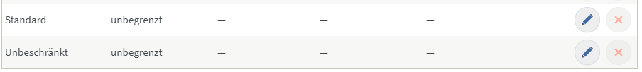

  • Internet -> Filter -> Zugangsprofile: prüfen, sollten so aussehen:
  • Internet -> Filter -> Kindersicherheit: prüfen dass alle Geräte bei Internetnutzung das Profil Standard oder Unbeschränkt haben.
  • System -> Ereignisse: ALLE auswählen und "Liste löschen", dann WLAN auswählen und " Auch An- und Abmeldungen und erweiterte WLAN-Informationen protokollieren" aktivieren, dann ab und zu "Aktualisieren" klicken und schauen ob etwas verdächtig ist.
  • System -> Ereignisse: ALLE: auch hier kann man das Geschehen verfolgen und nach verdächtigem Ausschau halten.
