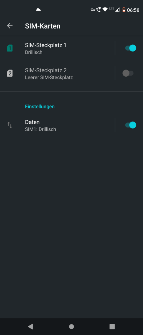

Je nach Smartphone kannst du die SIM einfach ausschalten. Meist geht das jedoch nur bei DualSim Geräten.
Dann ist die Sim aus, als hättest du sie aus dem Gerät raus genommen.
Keine Abfrage der Pin beim Boot und keine Telefonfunktionen
Reaktionen: hugo²
