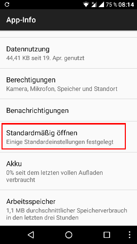

Dann geh doch mal über die Anwendungsverwaltung in die App-info und schau ob du so einen Eintrag wie hier dargestellt hast. Dort tappst du drauf und machst die App zur Standardanwendung.
komischer weise kann ich dort nichts auswählern
