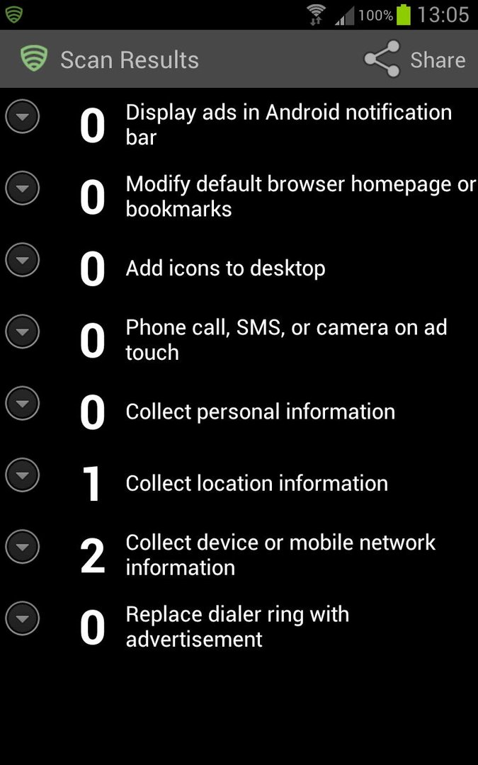

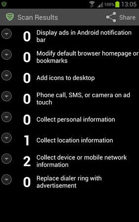

@cedobegan: Installiere mal Lookout Ad Network Detector, probiere damit die App zu finden. Nach einem Scan mit dem Programm sollte in den 4 oberen Zeilen und in der untersten Zeile jeweils eine 0 stehen, in Zeile 6 und 7 sollte nur das normale Google-Zeug (Admob etc.) stehen.

Lookout Ad Network Detector installieren, scannen - und weg mit dem Dreck!

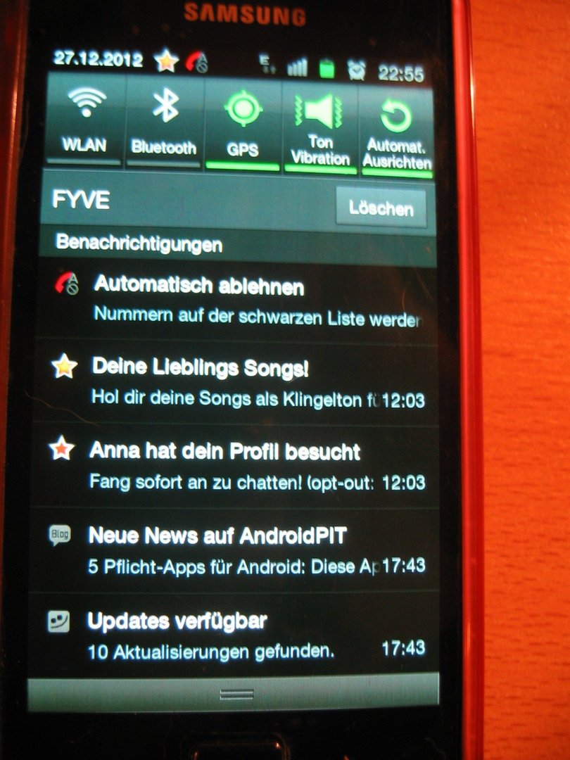

Ist ein bekanntes "Problem" mit kostenlosen, sinnlosen Apps. AirPush Detector sollte helfen.
Halte mal lange auf die Werbung gedrückt und dann ploppt ein Menü auf. Da Dann auf App Details und du siehst den Übeltäter. Kannst ihm da dann auch die Benachrichtigungsberechtigung nehmen dann is auch Ruhe. Kriegst nur dann keine anderen Notifications von der App mehr.

Jetzt hoffe ich wieder mal auf Eure Hilfe.
Ich habe wohl vor Monaten irgendeine App geladen die mir ständig eine Menge Werbung schickt.:angry:
Leider weiß ich nun nicht welche das sein könnte und wie ich sie rausfinde.
Ich habe mal ein Bild hochgeladen damit ihr das seht, es sind logischerweise die drei mittleren.
Die erscheinen nicht ab und zu mal sondern ständig und das nervt mich sehr.
Ich würde mich sehr freuen wenn Ihr mir einen Tip geben könnt.
