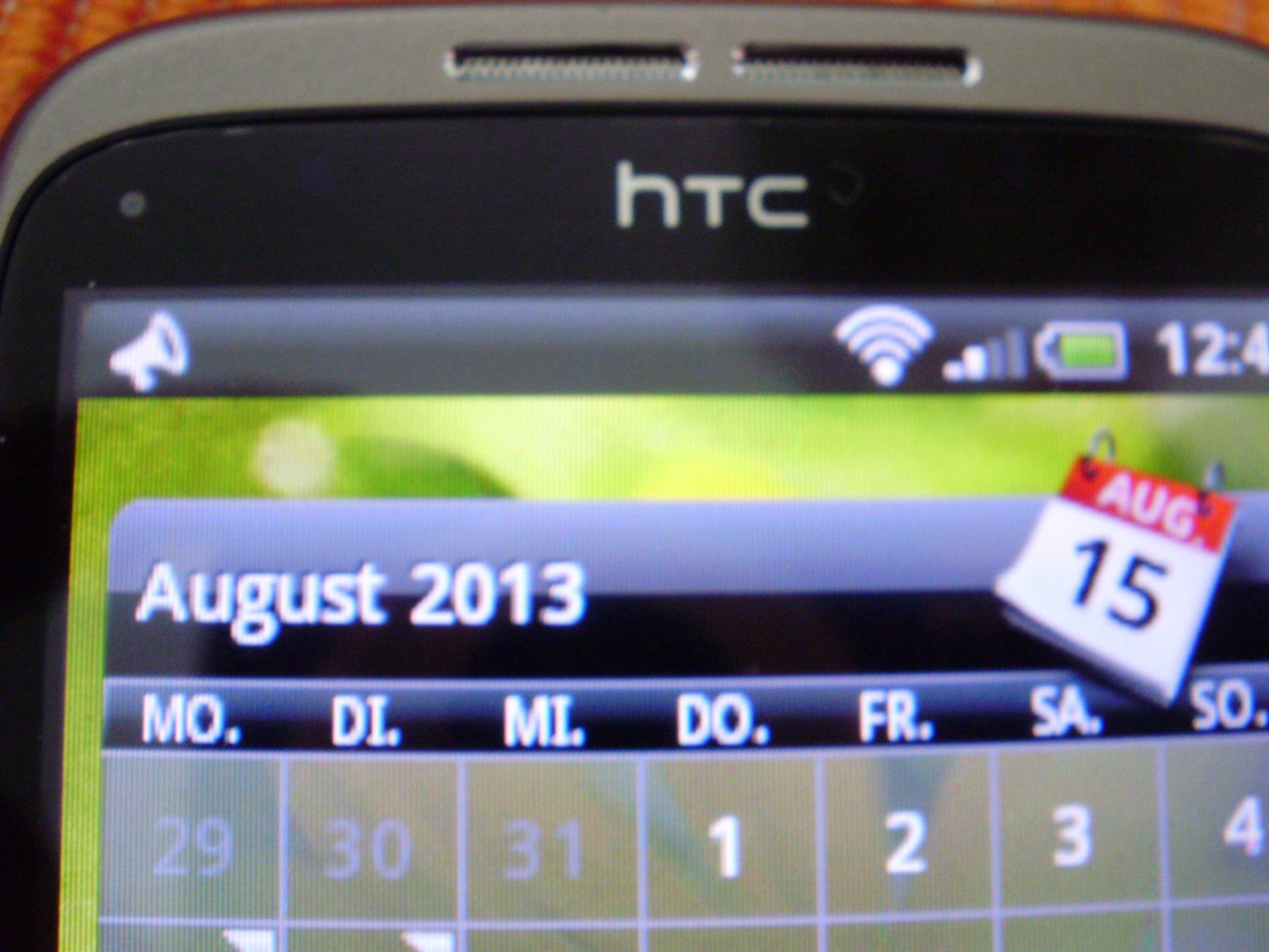

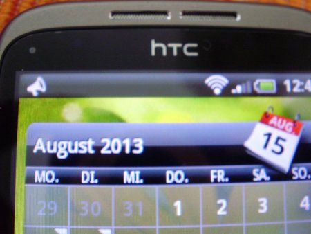

Ich habe seit einigen Tagen ein neues Benachrichtigungssymbol oben links in der Leiste. Sieht aus wie ein Megaphon oder so.
Wenn ich die Leiste herunter ziehe scheint es Werbung zu sein. Aktuell scheints ein Spiel zu sein. Habe noch keinen der Links geöffnet sondern immer gelöscht. Manchmal ist sofort ein neues wieder da, manchmal dauerts auch ein paar Stunden.
Meine Frage: Wo kommt das her und vorallem wie werd ichs wieder los??

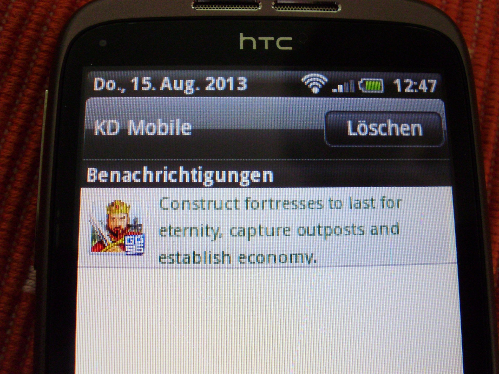

Drücke und halte den Finger auf den Eintrag in der Statusbar.
Dann gehst du auf "App-Info" solltest etwas schlauer sein.

Ich habe vorhin mal n foto mit der Kamera gemacht, weil ich nicht wusste wie ein snapshot geht. Jetzt ist das Symbol auch natürlich mal nicht da zu zeigen.
Die Version ist 2.2.1

Hatte jetzt wieder die werbung, aber als ich screen machen wollte vom logcat, war es schon wieder im nirvana verschwunden...
es stand irgendwas mit "heyzapsdk" da, aber es ist nicht davon installiert :/
Der ursprüngliche Beitrag von 11:39 Uhr wurde um 12:49 Uhr ergänzt:
Die App "addons detector" hat mich wohl nun auf den richtigen Weg gebracht, er zeigte mir bei "gaming" an das die App "flick shoot" heyzap benutzt, gleich mal deinstalliert, mal schauen ob es nun weg ist...
Damit ist der Übeltäter wahrscheinlich schon eliminiert. Es sind immer solche tollen Gratis- Apps...

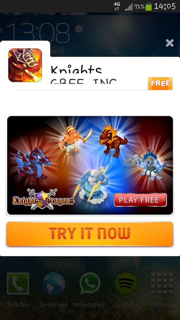

Hallo S4'ler.
Habe leider durch die Suche nichts gefunden um mein Problem zu lösen.
In den letzten Tagen habe ich immer Werbung auf meinem Gerät ( siehe Bild).
Wie bekomme ich das Weg?
Das wird wohl an irgendeiner App liegen, die du in letzter Zeit installiert hast. Manche spamen penetrant und treten als Notification auf.
Ich würde also mal nachdenken, seit wann die Werbung auftritt und dann schauen, welche Apps du in dem Zeitraum installiert hast und welche davon in Frage kommen (für gewöhnlich Spiele).
