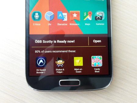

Liebes Forum,
seit gestern blockiert mir folgendes Phänomen mein Handy:
Direkt nach dem Start hab das Fenster (siehe Anhang) über der Dock-Leiste und ich kann nichts machen - komme weder ins Menü, noch kann ich Einstellungen öffnen, Tasks beenden, etc.
Das einzige was ich tun kann, ist auf die beworbenen Apps zu klicken, was mich in den Appstore führe. Aber auch dort kann ich nichts mehr machen, da das Fenster sämtliche dahinterliegende Bedienung verhindert.
Kann mir jemand sagen, was das ist, bzw. wie ich es wieder loswerden könnte?
Galaxy S4, Original Firmware am aktuellsten Stand.
öbb scotty ?? hast schon mal geschaut ob du das wo inst hast?
Ja das hab ich installiert. Ist die offizielle Fahrplanapp der Österreichischen Bahn - sollte also nicht der verursacher sein. Ganz oben werden immer verschiedene Apps, die ich installiert hab, als "ready now" angezeigt. Bei denen hab ich keine Bedenken, dass sie der Auslöser sind.
Klick auf "open" startet dann die jeweilige App im Hintergrund. Da aber wie gesagt das Fenster immer im Vordergrund ist, kann ich nichts machen. Weder schauen, welche Tasks laufen, noch in die Einstellungen, um ggf. etwas zu deinstallieren, oder einen Virenscan zu starten...
Dann starte dein Handy im abgesicherten Modus. Dort werden nur die System-Apps geladen. Nun kannst du in der Appverwaltung schauen, wer der Übeltäter sein könnte. Ich würde die ÖBB App trotzdem mal deinstallieren und schauen ob der Mist dann weg ist.

Nach einigem Tüfteln hab ich nach dem Ausschlussprinzip herausgefunden, was der Übeltäter war: Der KK Launcher. Bin auf einen anderen Launcher umgestiegen. Sehr enttäuschend, da ich bisher gern damit gearbeitet hab.

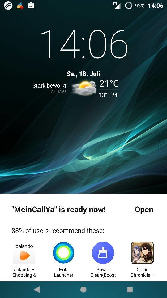

Mahlzeit. Seit gestern oder so bekomme ich voll die komische Benachrichtigung wenn ich eine App installiere. Am unteren Bildschirmrand. Das nervt total. Jemand eine Ahnung wo das herkommt und wie ich es abstellen kann?
Die Meldung kommt egal, ob ich was per xposed oder aus dem Play Store installiere!

Ok danke. Bei mir ist es der L Launcher. Gibt es eine Möglichkeit den Mist zu unterdrücken?
Hmmm, der kommt aus der selben Asia-Softwarehütte auch wenn er anders heißt.
Deinstallieren und 'nen "ordentlichen" Launcher benutzen, gibt ja genug davon Launcher

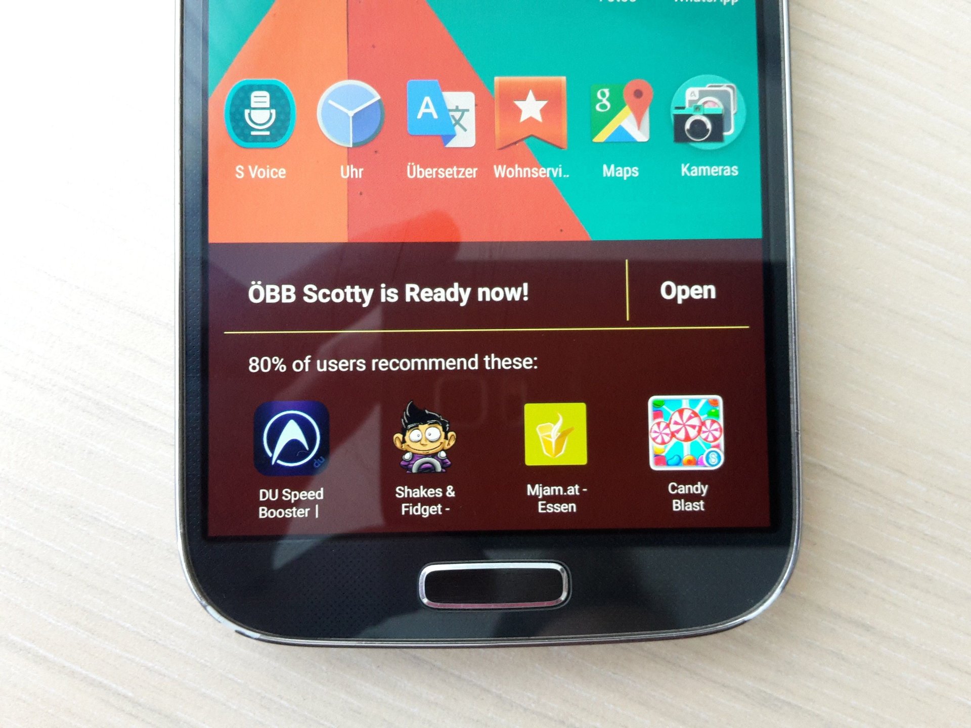

seit einiger Zeit wird bei mir nach Installation einer beliebigen App aus dem Playstore immer ein weißes Fenster angezeigt, welche mit mitteilt, dass die jeweilige App installiert ist. Dazu gibts einen "OPEN" Button und Vorschläge für Apps die Andere installiert haben, die auch diese App benutzen.
Ich hab keinen Plan von wo das kommt. Dieses Fenster ist englischsprachig.
Jemand eine Idee?
