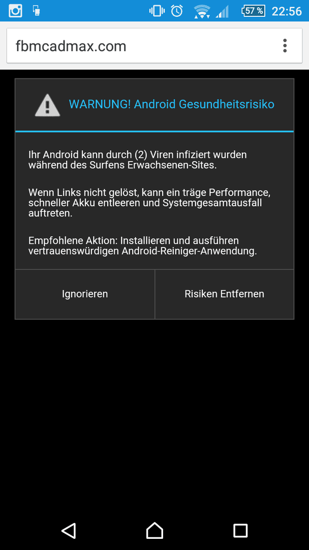

In letzter Zeit öffnet sich sporadisch mein Browser und geht auf die Seite fbmcadmax.com
Fbm könnte vielleicht Facebook messenger heißen? Werd ich mal deinstallieren...
Ich habe schon unzählige virenprogramme laufen lassen, browserdaten (cookies usw.) gelöscht und krieg das Teil einfach nicht weg.
Kennt das wer und hat vl eine Lösung? Malewarebytes findet zwar was, stürzt beim scan jedoch immer wieder ab... :(
Wäre für Tipps echt dankbar!
Hier die Seite die geöffnet wird.
Theo-R-Ethisch schrieb:
fbmcadmax.com - Warnung Android Gesundheitsrisiko / ...
egal, ob ich chrome, ColorNote, aCalendar, PlayStore öffne, oder wenn die apps bereits offen sind oder sogar einmal, beim antippen der kamera app.
Selbes Problem hier mit Z3 Compact seit dem letzten Systemupdate!
