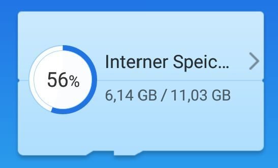

Hallo liebes Forum,
folgendes Problem: mein interner Speicher (16 GB beim Galaxy S5 neo) "läuft voll", obwohl ich weder Apps installiere noch größere Daten speichere. Dank der App SD Maid bin ich immerhin wieder von 95% auf 69% Nutzung gekommen...
Folgendes ist am merkwürdigsten:
-> In der Analyse mit dem ES-Datei-Explorer wird behauptet, die Nutzung der SD-Karte läge bei 6,14 GB. (s. Screenshot 1)

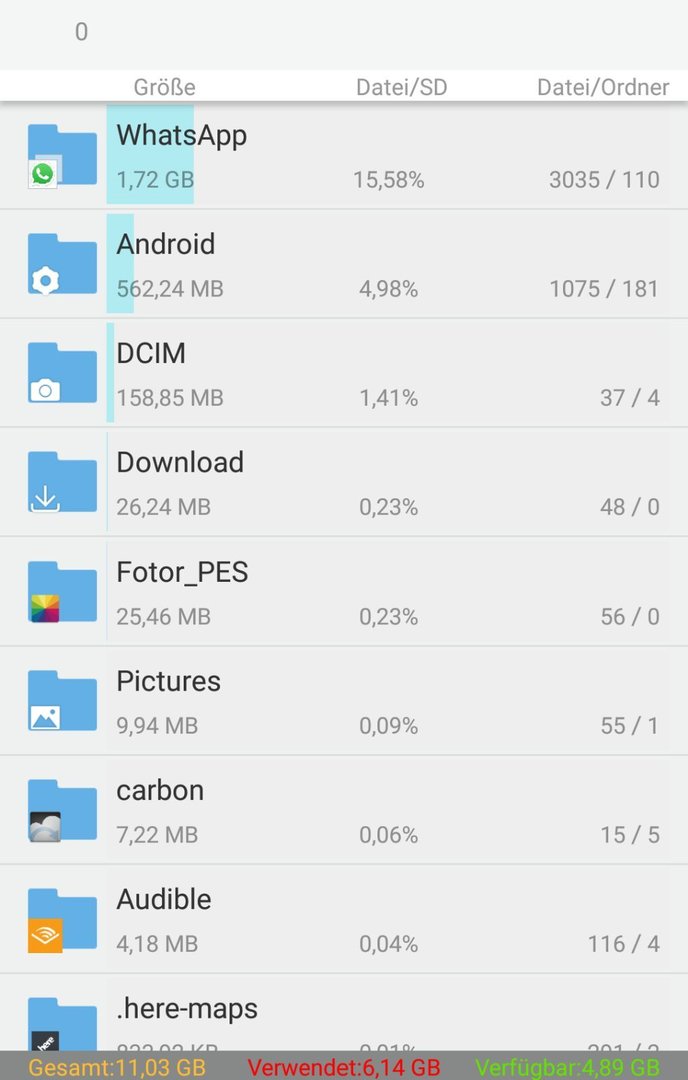

-> Bei der Analyse "alle(r) Dateien" zeigt sich, dass alle Daten zusammen gerade mal 2,5 GB betragen. (s. Screenshot 2)

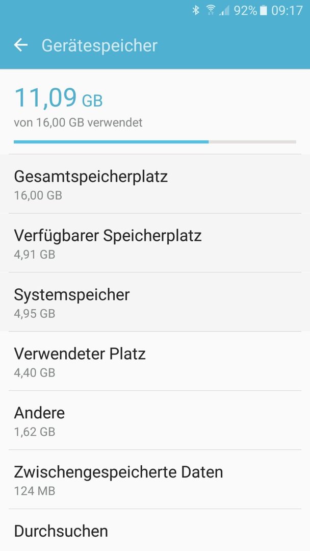

Geh einfach mal in die Systemeinstellungen -- Speicher&USB und summiere dort mal zusammen.
Vermutlich sind die fehlenden 3,x GB den App-Installationen geschuldet, die in der Speicherkartenanalyse nicht angezeigt werden.
Ganz grob gesehen sind die 11GB freier Speicher das was man unter der Partition /data versteht.
/data teilt sich aber dann - auch wieder ganz grob - in folgende Bereiche ein:
/data/apps --> in diesem Ast werden die Apps installiert und deren Einstellungen gespeichert. Ohne Root ist dieser Bereich für Nutzer nicht sichtbar und lediglich als Summenwert im Einstellungsbereich unter "Speicher&USB" für die App-Installationen dargestellt. Hier liegen wie gesagt vermutlich die fehlenden 3,x GB.
/data/0/emulated --> in diesem Ast sind die "sichtbaren" Nutzerdaten der vermeintlichen internen SD-Karte abgelegt - also das was dir der ES Explorer mit 2,5GB zusammenzählt.

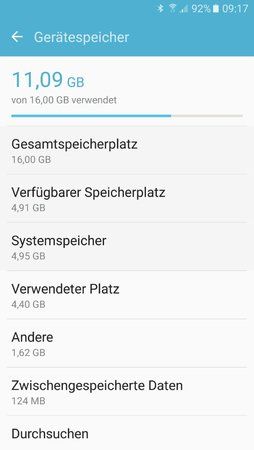

ich hatte gedacht, dass sich (von der Recovery-Partition abgesehen) in /data/0 sämtliche Daten befinden, also auch die Apps mitsamt deren Einstellungen.
Überprüfen kann ich aber leider nicht, was Du schreibst, denn bei den tollen Samsung-Einstellungen gibt es nur weiterhin "Speicher", und dort sehe ich nicht, wie viel Speicherbedarf auf die Apps entfällt. (s. Screenshot 03).

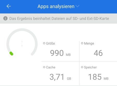

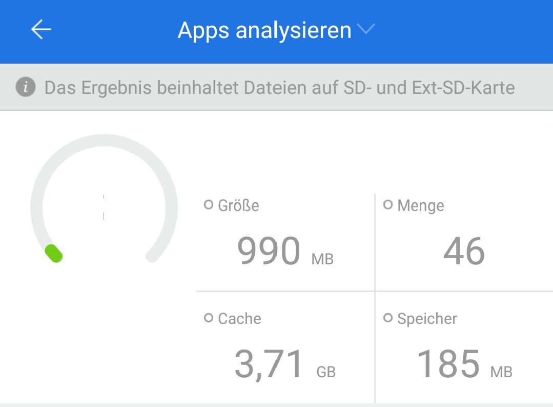

Laut "Clean Master" und der "App Analyse" de ES Explorer ist der Speicherbedarf der Apps aber vernachlässigbar, der ES zeigt aber fast 4 GB als "App-Cache" an, s. Screenshot 04. Was ist das? Könnte hier der vermisste Speicherplatz sein?

Der größte Speicherfresser, der mir bislang unter kam, ist der Foto-Thumbnails-Cache, der bei mir "sinnvollerweise" auch gleich doppelt angelegt wird. Und "noch lustiger" wird es, wenn man dann sieht, daß die Thumbnails auch noch doppelt soviel Platz belegen. Verhindern kann man das leider nicht. Diese Macke ist durchgehend von Android 5 bis 7 vorhanden. Die einzig Abhilfe ist, regelmäßig die Fotos aufzuräumen.
