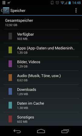

Moin,
Ich kann keine neuen Apps bzw. auch keine Updates mehr auf meinem Nexus 4 installieren, da ich immer immer auf einen vollen speichert hingewiesen werde.
Die Speicherplatzübersicht sieht das allerdings anders (siehe Screenshot), dort stehen noch schöne 500MB zur Verfügung.
Das Problem trat erst mit einem Update für Feedly auf. Nun hatte ich ein Problem mit dem Solid Explorer und habe die App deinstalliert und kann sie nicht mehr installieren.
Etwas Speicherplatz freizuräumen funktioniert zwar zeitweilig, nach einer Zeit tritt das Problem allerdings wieder auf.
Ist das System etwa mit Dateien zugemüllt, die Android in der Übersicht nicht zeigt?
Schöne Grüße!

500MB sind aber nicht viel ... wahrscheinlich braucht das System eine Mindestmenge an freien Speicher ...
Genauso ist es, 500 MB sind etwas sehr wenig!!
Quatsch. Gibt keine Mindestmenge.
Hastbdu eventuell irgendwelche Nandroid Backups aussem recovery drauf. Die Ordner werden teilweise nicht angezeigt und nicht einberechet.
Ich habe mal das Dateisystem durchsucht und nichts gefunden.
Das Dateisystem mit /storage/emulated/0/, /storage/emulated/legacy/, /mnt/shell/emulated/0/ (vlg hier).
Dass Android, wie etwa 'ne Windows-Dose Nutzspeicher für Auslagerung & Co braucht klingt nicht allzu plausibel und Speicherbereiche, die für Metadaten reserviert sind, sind dem Betriebssystem i.d.R. gar nicht zugänglich.
Gibt es empfehlenswerte Apps (gerne auch für Root), die das Dateisystem nach Leichen durchleuchten können?
Beim NExus S deutet die Fehlermeldung darauf hin, dass ein Download-Cache des PLAyrstationstores vollgelaufen war.
Lösch mal die Daten des Playstors über das "Apps"-Menü. Wenn das nicht hilft, mal die Updates vom Playstore deinstallieren. Danach sollte es wieder funktionierne Apps zu updaten.
