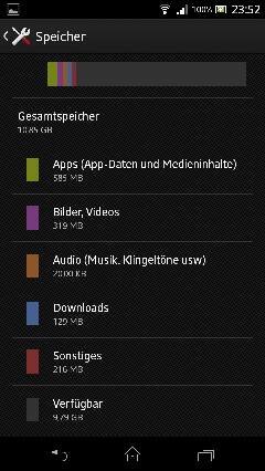

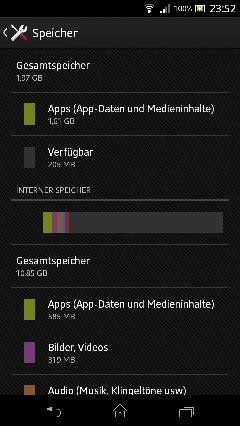

mach mir mal nen screen
Hier mal 2 Screenshots:
ich kann es mir so erklären,
die app wird geladen, ist in dem moment temporär vorhanden,
verbraucht natürlich den speicher.
gerät will es installieren, klappt nicht, da der speicher ja schon vergeben ist.
hast du apps, auf die du verzichten kannst, damit mehr speicher vorhanden ist?
wenn ja, lösch die mal und teste es dann nochmal.
oder mal den cache jeder app unter einstellungen => apps => heruntergeladen/alle gelöscht?
