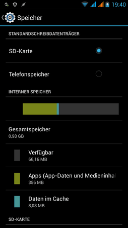

OK Handy is nexus 4 apps meist spiele hatte das Problem aber auch bei screen rec. Keine SD
Speicherplatz wird knapp und ich bin auf der Suche nach Ballast.
"Google-Suche" mit ca. 25MB Daten und "Google Play-Dienste" mit ca. 10MB Daten wären 2 Kandidaten, habe aber keine Ahnung, was da alles gelöscht wird, wenn ich im App Manager auf "Daten löschen" klicke und ich würde ungern Konten neu einrichten o.ä.
Der Google Suchverlauf ist bereits leer - kann ich die Daten löschen?

Hatte ich geschrieben - ist ein Cynus T5 mit 4 GB / ca. 1,7 GB verfügbar, SD 32 GB
Ich komme hiermit nicht klar
müssten also ca. 1,7 GB verfügbar sein.
Hier zeigt er mir nur 0,98 GB an

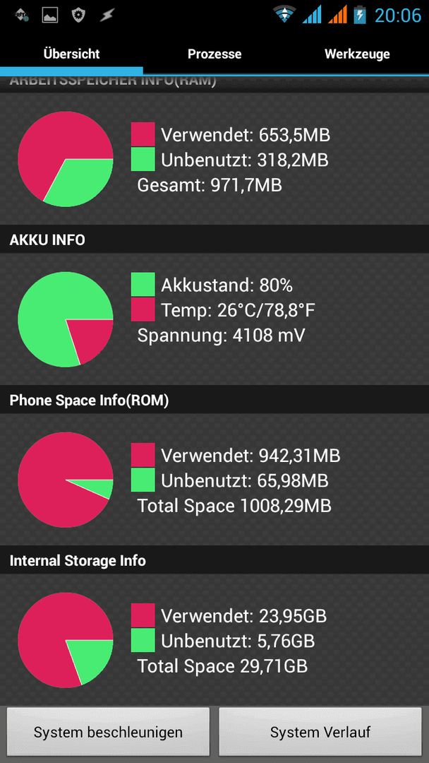

und wenn ich 356 MB Apps + 8,08 MB Cache abziehe, sollten auch ohne Taschenrechner mehr als 66,16 MB übrig bleiben.
980 - 356 - 8 ergäbe aber 616 MB freien Speicher, was dann ein Anzeigefehler wäre, was aber besser zum Belegungsbalken passen würde.
Allerdings hatte ich vor kurzem bei einem Tasker Update das Problem, dass es wegen zu geringem Speicher nicht installiert werden konnte und ich erst eine Putzaktion durchführen musste.
Matthias
Das hier spricht aber wieder für die 66,16 MB frei
aber was ist dann mit dem Rest, wenn insg. 1,7 GB verfügbar

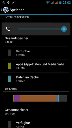

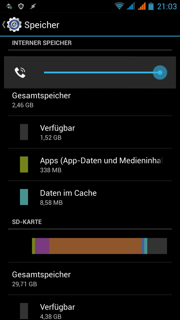

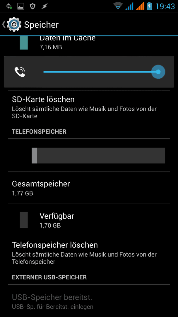

Das sieht mir ganz nach dem Murks aus, den auch das Acer Liquid E2 mitbringt: https://www.android-hilfe.de/forum/...00-mb-nutzbarer-interner-speicher.434693.html
Für Apps selbst hat man wirklich nur 8-900 MB, hätte man jetzt KEINE zusätzliche SD-Karte, würden wohl die 1,7 GB für Daten zur Verfügung stehen. Hat man aber eine externe Karte, dann liegen die 1,7 GB schlicht brach, da wird nix von genutzt...
