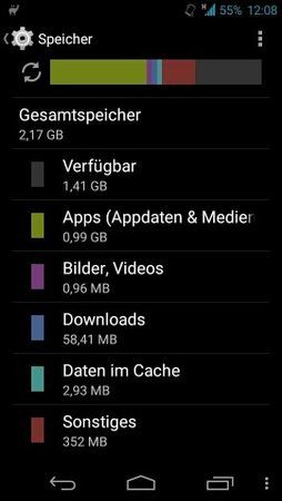

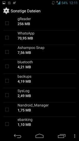

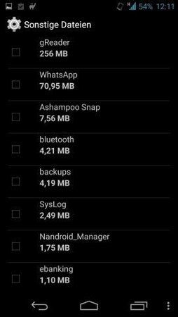

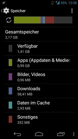

Geh mal auf Einstellungen -- Speicher und lasse die einzelnen Kategorien berechnen.
Wenn dann für die einzelnen Kategorien Speicherwerte angezeigt werden, dann kannst du da mal gezielt schauen wo du noch löschen kannst:
- z.B. "Daten im Cache"
- Bilder Videos
- Sonstiges
Bei Click auf Cache wird bei mir angeboten, diesen zu löschen.
Bei Click auf Sonstiges zeigt sich das 2. Bild mit Einzelverbräuchen. Das ist meistens gecachter Kram der jeweiligen App (Bilder, Nachrichten etc.) - hier kannst du ggf. auch nochmal gezielt Inhalte löschen durch anclicken.
