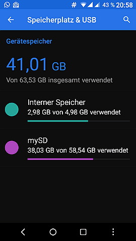

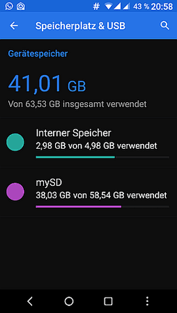

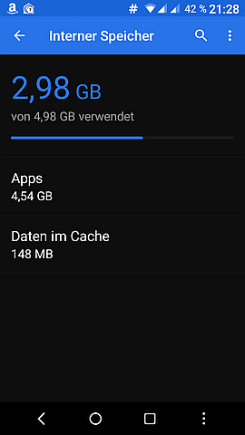

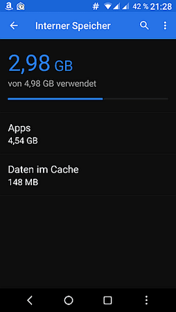

@macigw, ganz genau so ist ey auch auf meinem Gerät, ein Motorola G2 mit MM 6.0 . Leider ist für mich das Konzept mit der externen SD-Karte als internen nicht ausgereift. Was soll das jetzt bringen ? Viele Apps werden nach wie vor auf dem knappen "echten internen" Speicher installiert. Und lassen sich auch nicht auf den "externe nun internen" Speicher der Erweiterungskarte verschieben. So ist es einfach nur murx. Statt unter MM den Speichermangel zu beseitigen, habe ich nach wie vor zuwenig internen Speicher. Aber die externe Karte kann ich nun auch nicht einfach entfernen. Und per PC kann man auch nicht mehr auf die Karte zugreifen. Murx, murx und nochmals murx. Android hat echt so seine Macken !

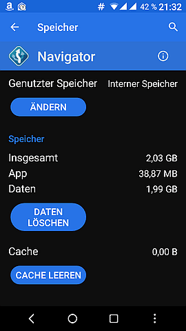

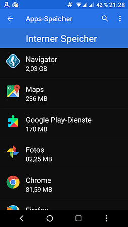

Hast du dich dann mal weiter "rein"geclickt? Wenn ich das bei mir tue, dann kommen zunächst Kategorien (Apps und Cache) und wenn ich dann auf Apps tappe, dann wird mir die App-Liste dargestellt. Nach etwas warten sortiert nach Verbrauch.
Darüber kannst du zumindest mal recht schnell die "schwersten" Apps identifizieren und schauen ob sie sich auslagern lassen. Evlt. findest du sonst noch Ungereimtheiten, die du damit evtl. mal aufräumen kannst.

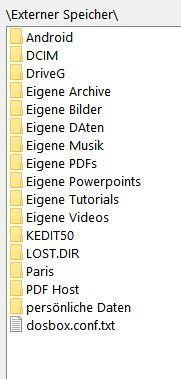

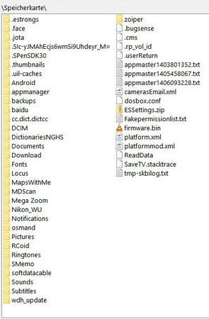

Ich habe ein Samsung Galaxy S4 mit 32GB externer SD Karte.
Ich installiere schon mal eine App und lösche sie wieder. Und ich verschiebe apps auch auf die externe SD Karte. Deshalb meldet sich seit einiger Zeit mein Smartphone immer, mit der Meldung dass der Speicher voll sei.

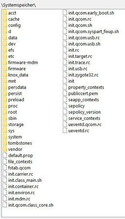

Wenn ich über MyPhone Explorer mit die 3 Speicher ansehe, finde ich auch div. Dateien auf der obersten Ebene. Die gehören da sicherlich nicht hin oder sind irgendwelche Reste von Apps.
Ich attache 3 Screenshots von diesen Speichermedien.
Meine Frage: was kann ich an Dateien löschen? Gibt es da eine Regel oder ist das ganz individuell?
Danke für Eure Hilfe

Das ist individuell, im Systemspeicher kannst du ohne Root onehin nichts löschen (und solltest auch nicht).
Ich würde erstmal die Ordner mit den größten Speicherplatz heraussuchen und dann schauen ob du diese Dateien nicht mehr benötigst.
Eine App für die Ermittlung wäre da hilfreich (wie zb. DiskUsage – Android-Apps auf Google Play).

Nach Threadmerge: Hast du mal wie von mir oben in #454/#456 beschrieben deine Speicherbereiche durchsucht? Recht schnell sollte sich darüber der Cache löschen lassen können. Möglicherweise sind da Unmengen an Daten angesammelt.
Ansonsten wie Chris75 schon beschreibt. Die reine Aufzählung von Verzeichnissen hilft nicht beim Analysieren. Du solltest so einen Diskanalyser nehmen, um zu schauen wo die großen Speicher"verbraucher" liegen.
