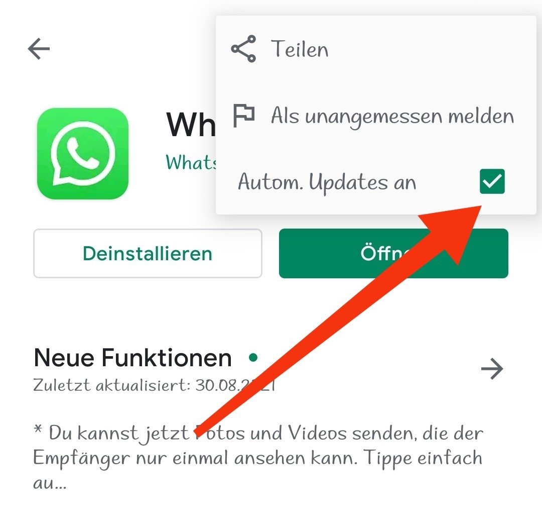

Einfach in Google Play Store zu der gewünschten App gehen und oben rechts auf die 3 Punkte tippen, und Automatische Updates deaktivieren!
Reaktionen: Observer
@Silvasurf
1.I'm Playstore ist die Möglichkeit umzuschalten auf,, Keine automatischen Updates,,
2.Unter der jeweiligen App in der Info über die 3PUNKTE den Haken entfernen
3.Es gibt Apps die haben Priorität und updaten sich dennoch, hier kann man noch die Hintergrunddaten deaktivieren
4.Systemeinstellungen ändern auf deaktiv setzen kann auch helfen.
Im Normallfall sollte 2 helfen

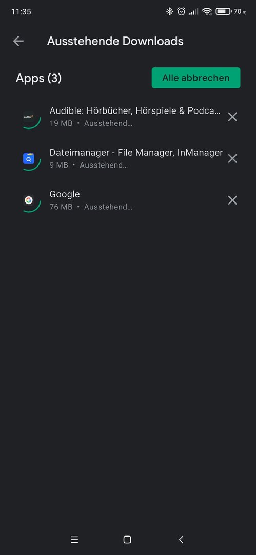

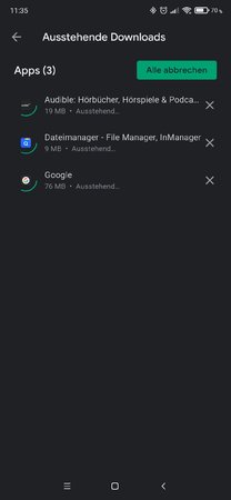

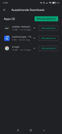

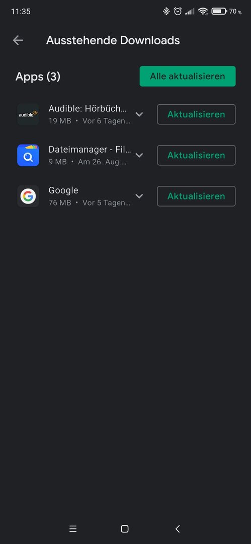

Man kann ohne Probleme auf "Alles aktualisieren" gehen und das anstehende Update der entsprechenden App mittels Druck auf das "X" wieder abbrechen.
Mache ich gelegentlich ebenso.
Siehe Screenshots (Update von Google abgebrochen)
