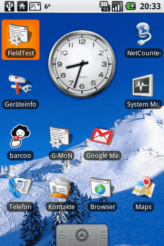

So im Anhang mein kleines Programm dazu.
Starten > Menü > "Add Current Cell" und die Zelle in der man sich gerade befindet wird in die Liste aufgenommen. Wenn man über die Homepage von o2 dieses akkustische Zeichen anmacht findet man auch raus ob man wirklich in der Homezone ist, wenn man die Zellen hinzufügt.
Wenn das STK dann irgendwann mal kommt gibts nen update ;)

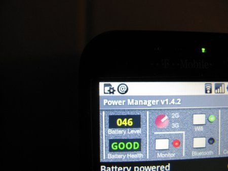

Ich habe am Wochenende mal den Code zur Aktivierung verschickt (t-mobile).
Gerade habe ich eine SMS bekommen, dass die @home-Anzeige aktiviert wurde. Nun habe ich auch links oben (da wo auch die Benachrichtigungen für mails usw. angezeigt werden) ein neues Symbol. Sieht aus wie eine Diskette oder ein Blatt Papier mit einem Zahnrad davor. Obs das übliche Symbol ist, weiß ich nicht, da ich bisher kein @home hatte.
Leider habe ich zur Zeit keine Kamera hier, werde später mal ein Bild posten

so, beigefügt ist mal das Foto von meinem "Homezone-Zeichen" dies kam zusammen mit der SMS über die Freischaltung des Zeichens. Eine Erklärung des Symbols habe ich nirgends finden können. Vielleicht kennt es ja einer von euch

Das Zeichen habe ich immer, kurz nachdem das Handy gestartet ist. Danach ist es aber weg.
Das ist bei mir ständig. Allerdings habe ich meine Homezone seit Erscheinen dieses Zeichens noch nicht verlassen, ich weiß also nicht, ob es dann verschwindet und wieder kommt....muss ich noch ausprobieren. Aber es ist ja anscheinend nicht das eigentliche "Homezone-Zeichen"
Habe das gleiche Homezone-Symbol wie du! Beim Verlassen der "Homezone" verschwindet das eigenartig aussehende Symbol und erscheint erst wieder wenn ich in die "Homezone" komme! Scheint also zu funktionieren....
:) na denn...dann haben wir ein neues Symbol entdeckt....lach
Also da gefällt mir das Häuschen von sixi wesentlich besser :D Rein optisch;)
