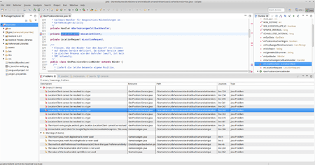

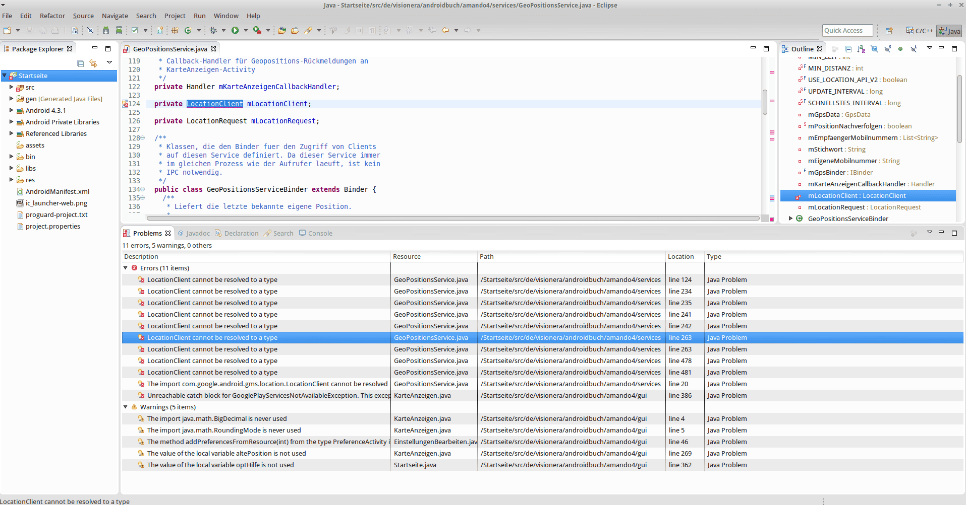

Hallo Zusammen,
Ich versuche "Amando" aus dem Buch
"Android 4.4 Programmieren für Smartphones und Tablets -
Grundlagen und fortgeschrittene Techniken"
zum laufen zubringen.
Ich bin Newbie auf dem Gebiet "android-apps-Entwicklung"
Mein Problem ist amando fehlerfrei zu bilden. Das will mir nicht gelingen.
Ich habe von http://androidbuch.de/index.php/quellcode.html die Sourcen downloaded und entpackt, dass ich folgende DIR-Struktur habe:
Amando4
asyncdb
google-play-services_lib
visionera.asyncdb
Da dies in project.properties angegeben ist:
target=android-18
android.library.reference.1=../visionera.asyncdb
android.library.reference.2=../google-play-services_lib
Nun übernehmen ich das Projekt mit Android-project-from-existing-code.
In "Project/properties/JavaBuild Path/Libraries" übernehme ich "google-play-services.jar" als Library. "visionera.asyncdb" übernahm ich als external- class-folder.
Danach habe ich clean mit build gemacht und bekamm 11 errors und 5 warnings wie man im angehängten Bild sieht.
Bitte um Hinweise, was noch fehlen würde.
Solved...
Es ging um Google-Play-Services als Android-Library-Project in eclipse einzubinden.
Ich habe mir mehrere Lösungsansätze angeschaut. Die meisten auf
Stack Overflow
Keine davon konnte ich für mich zum Laufen bringen.
Aber ich habe beobachtet, dass eclipse beim Importieren eines Projektes die Libraries unter lib-Ordner automatisch als android-private-libbraries einbindet. So habe ich "google-play-services-froyo.jar" (muss ...froyo.jar sein. Denn Amando beinhaltet noch LocalClient, die in der neuen deprecated ist) und "visionera.asyncdb.jar" in libs-Ornder kopiert und das Projekt als android-projekt importiert. So waren meine Libraries eingebunden und ich konnte fehlerfrei bilden. :thumbsup:
Vlt. hilft das jemand.
