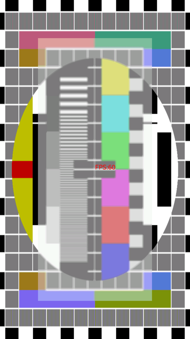

Der ursprüngliche Beitrag von 09:01 Uhr wurde um 09:31 Uhr ergänzt:
Hab grad noch ein Versuch gewagt und einfach ein etwas transparentes Weiß über die view gelegt...
Das geht schon in die richtige Richtung nur sind die bilder hinter dem weiß leider scharf
Sieht aber schonmal nicht so schlecht aus

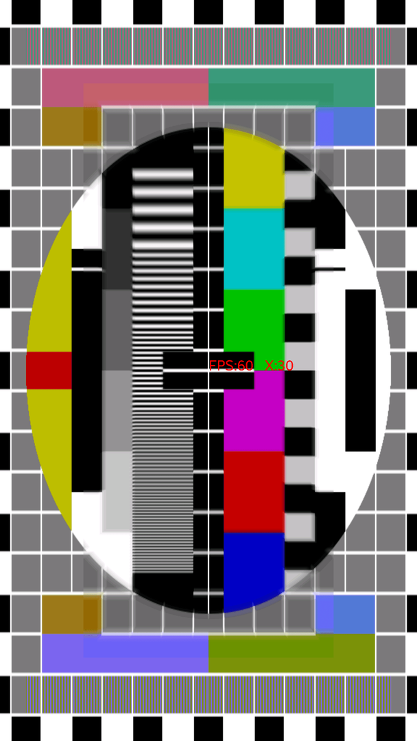

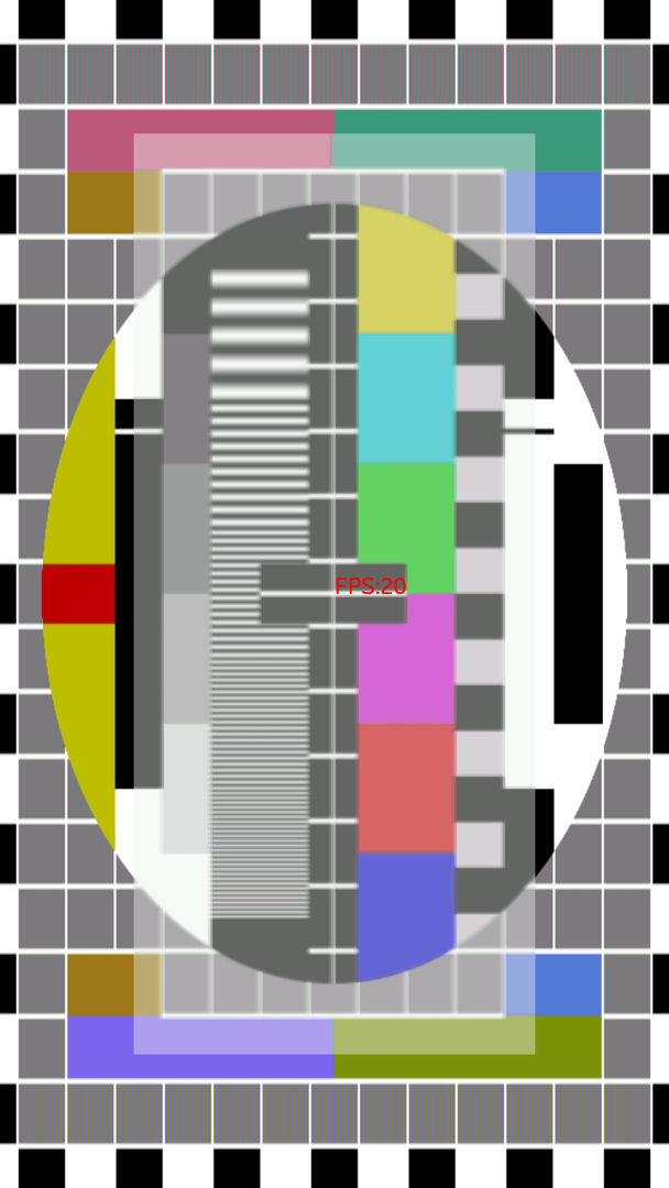

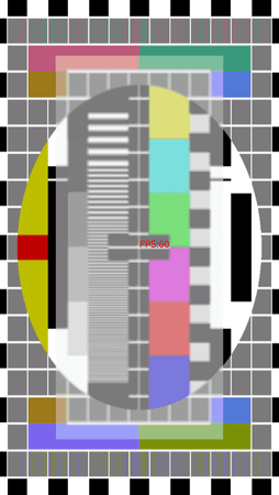

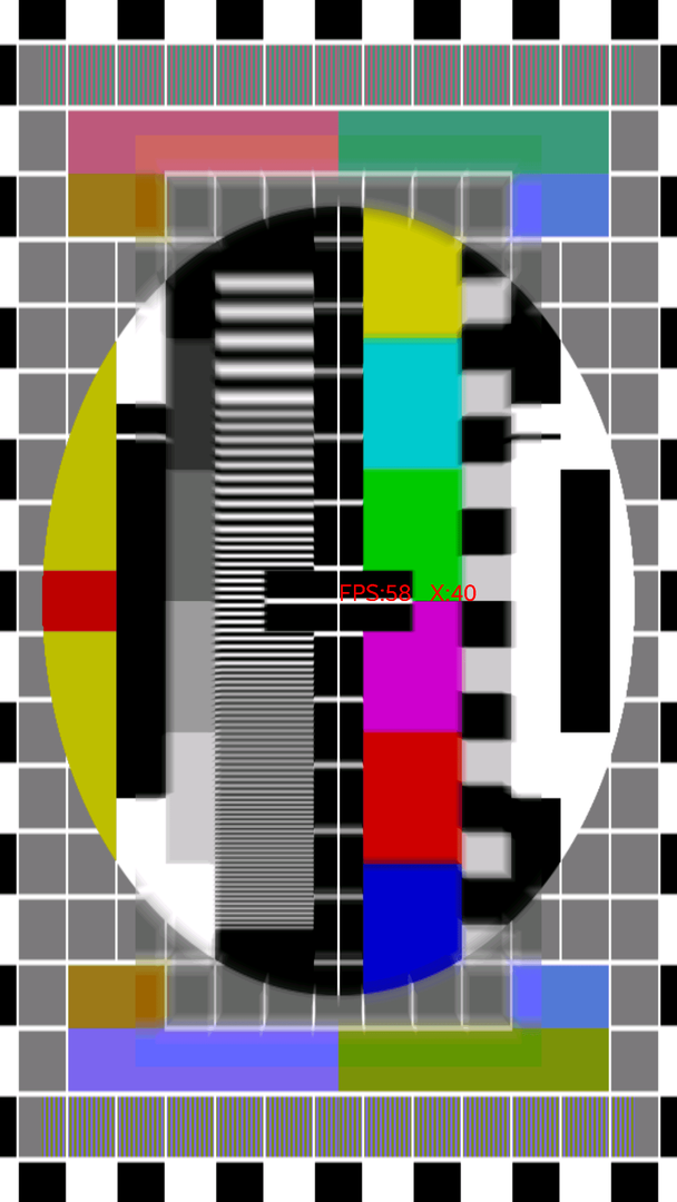

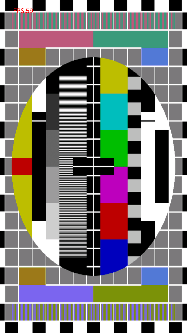

Habe das jetzt so gemacht:
PHP:
Paint alphaPaint=new Paint(),paint=new Paint();
	int x=10;
	Rect rect=new Rect();
	alphaPaint.setColor(Color.argb(100,255,255,255));
	paint.setColor(Color.RED);
	paint.setTextSize(50);
	bmp=Bitmap.createScaledBitmap(BitmapFactory.decodeResource(getResources(),R.drawable.bitmap),
			getWidth(),getHeight(),true);
	rect.set((int)(getWidth()*0.2f),(int)(getWidth()*0.2f),(int)(getWidth()*0.8f),(int)(getHeight()-getWidth()*0.2f));
	 * Method for the drawing operations.
	public void doDraw()
		try
			synchronized(sHolder)
				if(click)
					canvas = sHolder.lockCanvas(rect);
					canvas.drawBitmap(bmp,-x-x,-x-x,alphaPaint);
					canvas.drawBitmap(bmp, 0-x,-x-x,alphaPaint);
					canvas.drawBitmap(bmp, x-x,-x-x,alphaPaint);
					canvas.drawBitmap(bmp,-x-x, 0-x,alphaPaint);
					canvas.drawBitmap(bmp, 0-x, 0-x,null);
					canvas.drawBitmap(bmp, x-x, 0-x,alphaPaint);
					canvas.drawBitmap(bmp,-x-x, x-x,alphaPaint);
					canvas.drawBitmap(bmp, 0-x, x-x,alphaPaint);
					canvas.drawBitmap(bmp, x-x, x-x,alphaPaint);
					canvas.drawRect(getWidth()*0.2f,getWidth()*0.2f,getWidth()*0.8f,getHeight()-getWidth()*0.2f,alphaPaint);
//					canvas.drawColor(Color.argb(100, 255, 255, 255));
				else
					canvas = sHolder.lockCanvas();
					canvas.drawBitmap(bmp, 0, 0,null);
				canvas.drawText("FPS:" + mMThread.FPS, 100, 100, paint);
		catch(Throwable t)
			canvas=null;
		finally
			if(canvas!= null)
				sHolder.unlockCanvasAndPost(canvas);
x gibt dabei an wie weit er weg ist
Im Anhang sind die daraus entstandenen Bilder (in der Reihenfolge : ungeblurrt,x=5,x=10,x=15,x=20)
Die Framerate hängt davon ab wie groß das Rect ist was ich benutze.
Im vollbild bekomme ich ca. 12-14 FPS bei x=10 mit einem Bild.
Man könnte jetzt viele Tricks einsetzen wie z.B. Vorrendern wenn man weiß dass man statische Bilder hat.
Dann kann man ja einfach nur ein Bildabschnitt nehmen und muss nciht das ganze Bild rendern und dieses immer wieder drüberzueichnen(zum Beispiel falls ihr ein Menü habt das aufploppt dann malt ihr unter die Menüoberfläche einfach den geblurrten Bildabschnitt und dann das transparente Menü darüber
dann sind 50-60 FPS auch wieder drin
Das Ergebnis von der Optik her ist finde ich gut gelungen
Man könnte einen feineren Effekt erzielen ind em man alle pixel zwischen 0 punkt und x durchgeht dann malt man mehr bilder und ich echtzeit würde die FPS rate ncih weiter absinken....vorgerendert wäre ein längerer ladeprozess nötig
Also für einfach Anwendungen sind 15-19 FPS vollkommen in Ordnung
(Anmerkungen: in meinem Code habe ich einen Fehler gemacht deswegen sehen die Bilder je höher x ist verschoben aus...überall wo ein x-x steht muss das x mit 2*x vertauscht werden zu 2*x-x und 0-x muss einfach nur 0 sein...sorry)
Aber seht selbst!
und hier das vorgerenderte
x=8
Ich versuche es ncohmal vorzurendern indem ich das Bitmap erstmal hochskaliere und dann schrittweise auf die Ursprungsgröße zurücksklaiere und bei jedem sklaierungsschritt auf den canvas male der Effekt wäre glaube ich dann viel geschmeidiger
So jetzt hab ich vorgerendert indem ich die bitmaps schrittweise runter skaliert habe
x steht diesmal für die maximale skalierung in pixel heißt beio 30 habe ich das bild um 30 pixel vergrößert also original größe +x
schrittweite für die skalierung war -2 ausser in dem einen mit x=30 und 58 FPS(das andere hatte 60)
dort war die schrittweite -4
skaliert habe ich bis (original größe-x+1)
hier die grafiken (diesmal ohne weiße tranzparenz schicht)
Fazit:
1.das echtzeit rendern mit meiner methode macht eine FPS von 10-20 und das ist eig. ok für normale anwendungen(am besten zeichnet man auch nur wenn sich was verändert hat) mit opengl geht das bestimmt schneller da der Renderer so gesetzt werden kann das nur gezeichnet wird wenn sich daten verändern
Das Vorrendern kann man sich unter Umständen sparen und ein bitmap von vorherein mit bildbearbeitungsprogrrammen blurren.
Mit hilfe der Skalierungsmethode hat es gefühlt eine Stunde kürzer gedauert bis er fertig war mit vorrendern und ein bild auf den screen geschmissen hatte(ca. 1 sekunde und beim malalgorithmus hat es ca. 5-6 sekunden gebraucht)
Aber ansonsten ist für wirklich performante lösungen opengl shader oder renderscript unser Freund
Haja kann sich doch sehen lassen! Grad das obere, letzte beispiel mit milchglas effekt
sieht top aus :)
