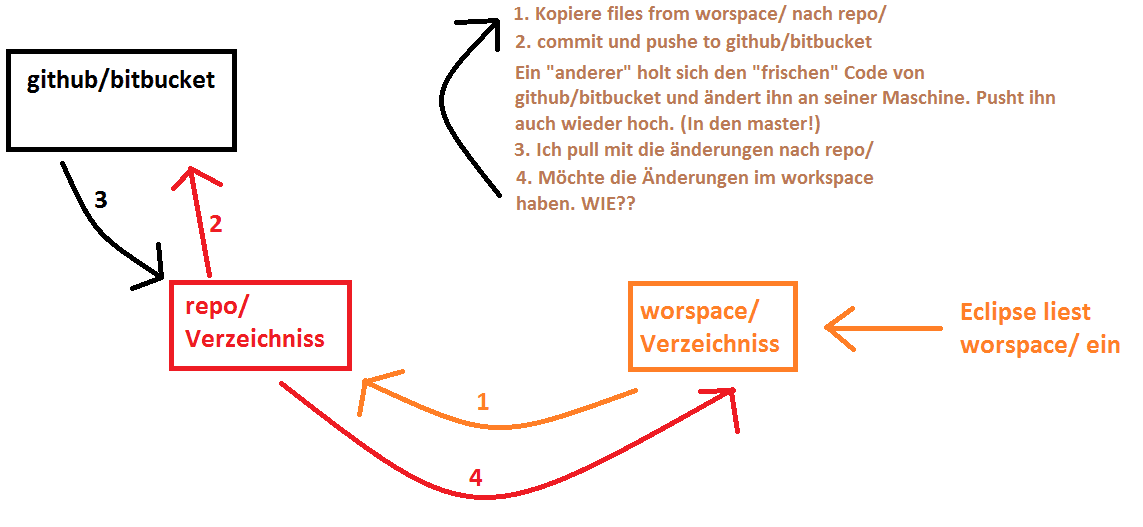

Habe im Anhang nochmal ein Bild, wo genau das Problem liegt bzw. wie ich vorgehe.
Ich glaube auch, dass ich schon einen Fehler mache in dem ich den code vom workspace in repo/ Kopiere *.* Das kann doch auch irgendwie nich sein, oder? :o
€dit: Normalerweise müsste ich ja im Schritt 4 auch wieder die Datein von repo/ ins workspace/ kopieren. Das wäre doch "eigentlich" die Lösung. Aber das "macht man" ja nicht so... oder? :D
Ich kann ja den Order, den ich "pulle", direkt als "workspace"-Projekt-Ordner nehmen. Dann ändert sich ja der Code beim starten von eclipse automatisch, wenn ich wieder "pulle" :D
Glaube jetzt hab ich es, wie es funktioniert ;)
Grß
Statusupdate:
Also liegt wirklich daran, dass ich mit jeweils 2 Ordnern gearbeitet habe.
Es ist so, dass man das VErzeichniss, welches auch die .git-Datei enthält, als Projekt nehmen kann. Eclipse erkennt das. Wenn man z.B. 2 Branche hat (dev und master), dann kann man in der Console ganz gemütlich switchen. Eclipse erkennt das und zeigt dir voll autpmatisch den entsprechenden Branch an.
Zum Bild auf Seite 1: Der workspace/ fällt einfach weg ;)
