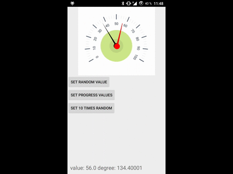

Ich möchte eine Art GaugeView wie im Bild erstellen.
Ich habe ein ImageView Zeiger und dieses ImageView möchte ich Anhand von Werten flüssig drehen.

Hi,
ich habe mal ein Testprojekt erstellt und ein Video gedreht, und daraus dann ein GIF gemacht.
Bei dem GIF sieht man es nicht so gut, aber der Zeiger bewegt sich "smooth" und nicht so abgehakt.
Ist es das, wie du es dir vorgestellt hast?
Mein Code ist zwar nicht memoryfreundlich, aber dafür wird schon mit Values gearbeitet und die Umrechnung in Grad passiert automatisch.
Ein Wert von 100 wird auch mit dem Zeiger auf 100 gezeigt ein Wert von 50 ist genau in der Mitte etc.
Mit dem ersten Button lassen sich Random Values generieren und anzeigen.
Der zweite Button lässt eine Progress von 100 bis 0 durchlaufen
Und der dritte Button mach 10 Sekunden lang Randomvalues.
Dabei habe ich die Animationsgewindigkeit auf 900ms gesetzt, so gibt es keine Sprünge.

Ja, so habe ich mir das vorgestellt.
Die Original Gauge macht das ja mit Canvas und zeichnet immer neu...
Wie machst du das ?
Ich mache das mit einem Drehen der ImageView wie du es am Anfang angefragt hast.

        }.start();
Wie gesagt, das ist eher ein POC als wirklich produktiver Code.
Du kannst dir ja daraus deine Lösung ableiten.
Reaktionen: motoboy92
Vielen Dank!
Vielen Dank!
