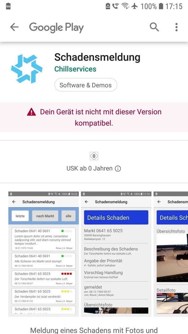

Richtig, google play sagt.. s. Bild anbei.

Welche Api Version hat dein Handy mit dem du es von Google Play laden willst?
Du hast als min SDK 23 Android 6 angegeben.

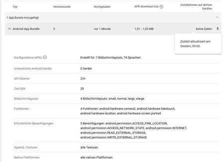

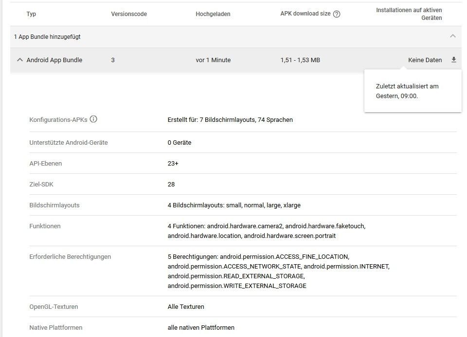

Ich hab' nochmal alle Einstellungen gecheckt: es ist einfach so, dass die App für mal so kein Gerät zugelassen ist :-/
[doublepost=1549966811,1549966563][/doublepost]bis jetzt habe ich bundle gewählt, jetzt versuche ich es mal mit Radio-Button APK..
Laut play-store ist die App ja korrekt veröffentlicht. Es gibt eine Url für die Tester etc.
Nur eben keine unterstützten Geräte trotz Android 23-28.
Ab 01.11.2018 muss ja ne neue App nen höheren Level als 26 erreichen. Voll erfüllt.

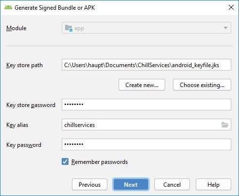

Bist du zu der Dialog Box V1 und V2 gekommen?
Bei mir hat er das immer gefragt.
Ansonsten müßte das jetzt seit dem letzten AS Update anders sein. Kann ich aber erst heute abend bei mir testen. Ob dem so ist.

Hallo habe es gerade getestet.
Wenn du auf Build/Generate Signed Bundle/APK… gehst.
Kommt eine Auswahl box ob du ein Android Abb Bunde Oder eine APK erstellen willst.
Ich habe APK gewählt und da kommt nach der Key Abfrage, die Abfrage nach dem V1 u. V2
Und du erhältst eine APK Datei , bei Bundle eine AAB Datei
