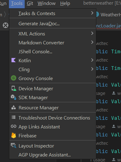

Den SDK Manager findest du unter Tools ( siehe Screenshot)

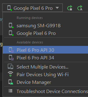

Ja ein echtes Handy anschließen , bei mir laufen 4 parallel an USB über scrcpy .
Zumal du nur bei einem physischen Device die Bedienbarkeit wirklich überprüfen kannst.
Nur zur Info : Du muss dich strikt an die Google Vorgaben halten - auch Layout , dann laufen sie auch auf den meisten Geräten. Derzeit gibt es 18000 verschiedene Kombinationen auf dem Markt - da hilft auch kein emulator :)
b) Lass den gesammten HAMX WHPX Mist weg ..
c) Ja, Entpacken , Device EntwicklerOptionen ADB einschalten, anschließen, exe starten , glücklich sein.
Das Device wird dir dann in AS oben angezeigt

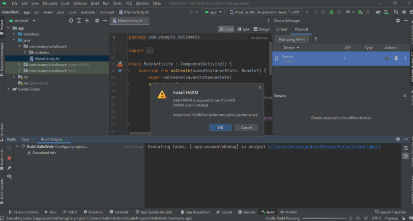

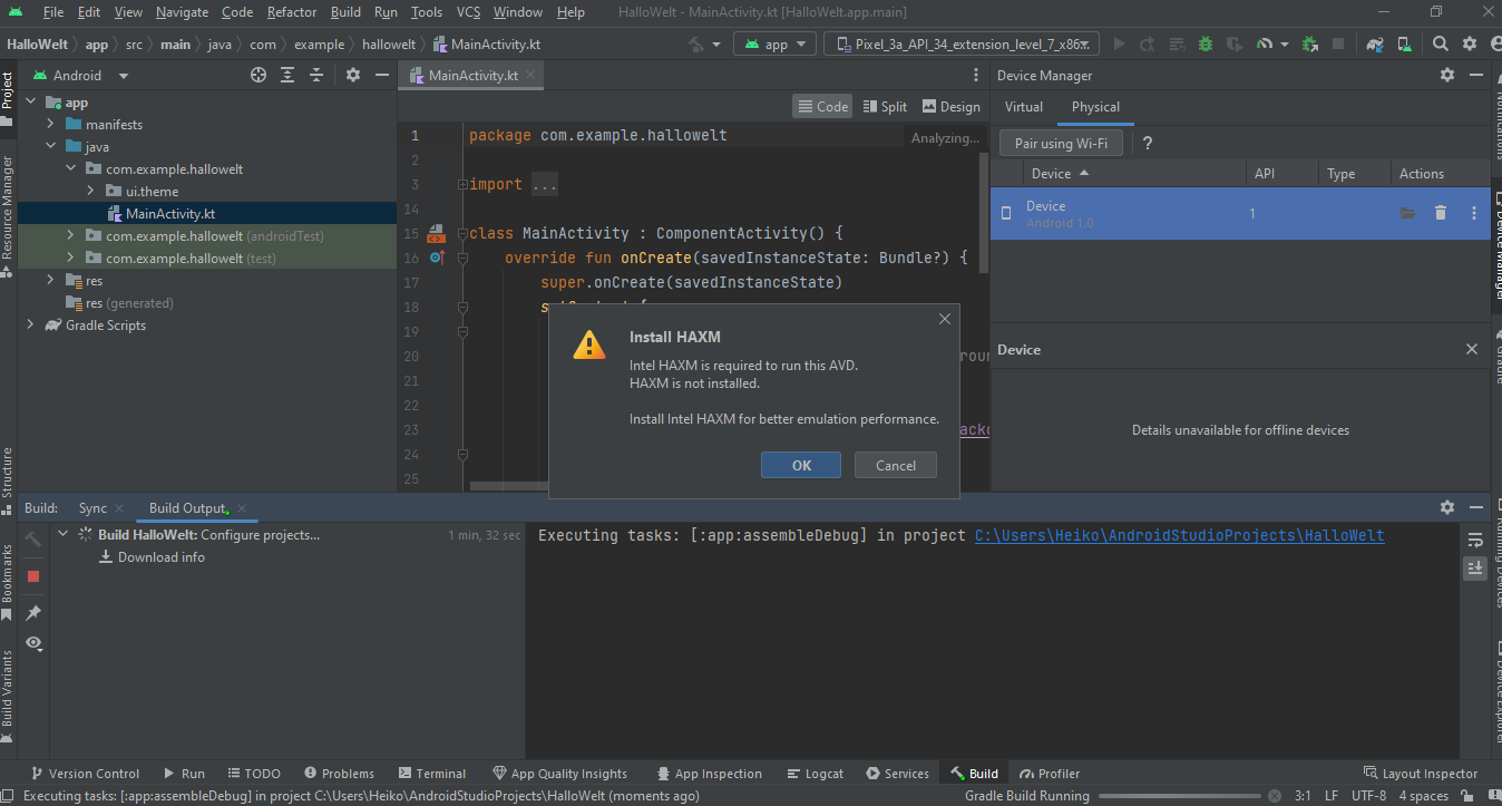

habe mal was ausprobieren wollen. Mein Samsung S9 über USB angeschlossen. Wollte die Test-App mal ausprobieren. Will wieder HAXM haben:

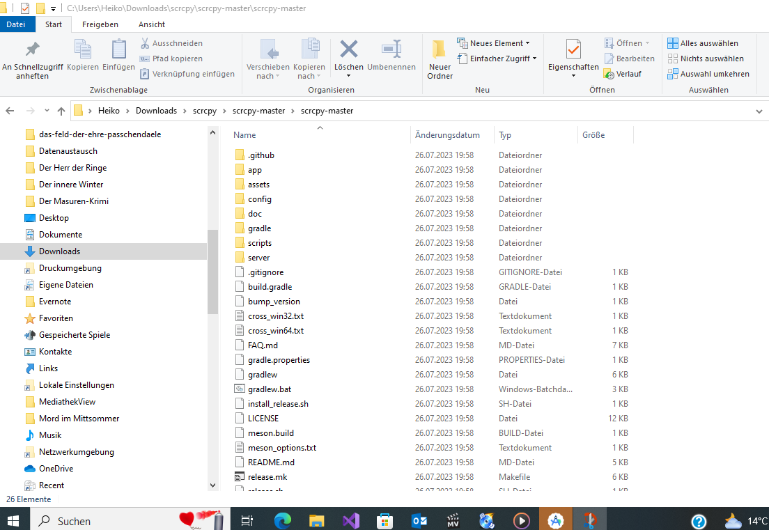

Das scrcpy habe ich runtergeladen und entpackt:
Was muß ich mit dem scrcpy machen? Eine setup.exe kann ich nicht finden?

a) HAXM : Du hast auch oben rechts nicht dein S9 ausgewählt, sondern ein emulator-Image

c) wieso setup.exe ? - die gibt es nicht - nimm scrcpy.exe (Siehe Beschreibung)
(Du hast im Übrigen den Source Code geladen und nicht die Binary oder wolltest du noch in C++ complieren ? )

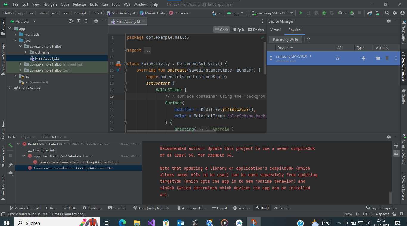

Muß trotzdem noch mal fragen, es will nicht so recht laufen. Auf meinem Handy habe ich die Entwickleroptionen aktiviert. Ich konnte auch das USB-Debugging einschalten.
Das scrcpy habe ich neu runtergeladen. Muß ich diese scrcpy.exe bei jedem Windowsstart einmal ausführen?
Der Menüpunkt Device EntwicklerOptionen ADB kann ich nicht einschalten, da mein AS die Menüpunkte nicht hat. Oder ist mit ADB das auf meinem Samsung Galaxy S9 gemeint? Dort kann ich das ADB aber auch nicht finden.
Bin auch mal alle Projektvorlagen durchgegangen, da steht überall nur Kotlin DSL, Kotlin DSL + Gradle Version Catalogs oder Groovy DSL zur Auswahl. Da muß igendwo eine falsche Einstellung im AS sein.
Mein Handy wurde aber mir zur Auswahl angeboten. Will ich aber die App laufen lassen, erhalte ich paar Fehlermeldungen:
Was kann/muß ich tun?

Jetzt wird oben dein S9 angezeigt , das ist richtig - "play" knopf drücken und compliieren lassen .
Danach wird die App auf dem S9 ausgeführt - Warum du jetzt WIFI Pairing aktivieren willst , entzieht sich meiner Kenntnis.

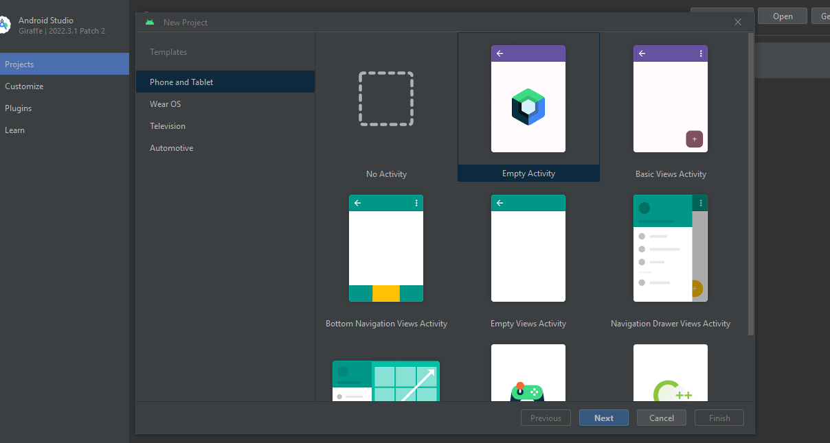

Da liegt kein Fehler von AS vor , AS ist eine MultiPlattforn Entwicklungsumgebung (IntelliJ IDEA) - nicht nur für alleine für Android / Java / Kotlin
Der Entwickler entscheidet nun , was er machen möchte - Er legt i.d.R. daher selbst ein Projekt an.
Und damit man es etwas einfacher hat und schon ein wenig "vorgekaut" bekommt , gibt es ein paar rudimentäre Bespiele,
die aber im Prinzip nichts tun. Quasi ein "Leitfaden" als Helferlein - Weit weit weg vom Ziel.
Deshalb einfach mal selbst dort durchklicken und schauen, welches Sample Projekt Java unterstützt.

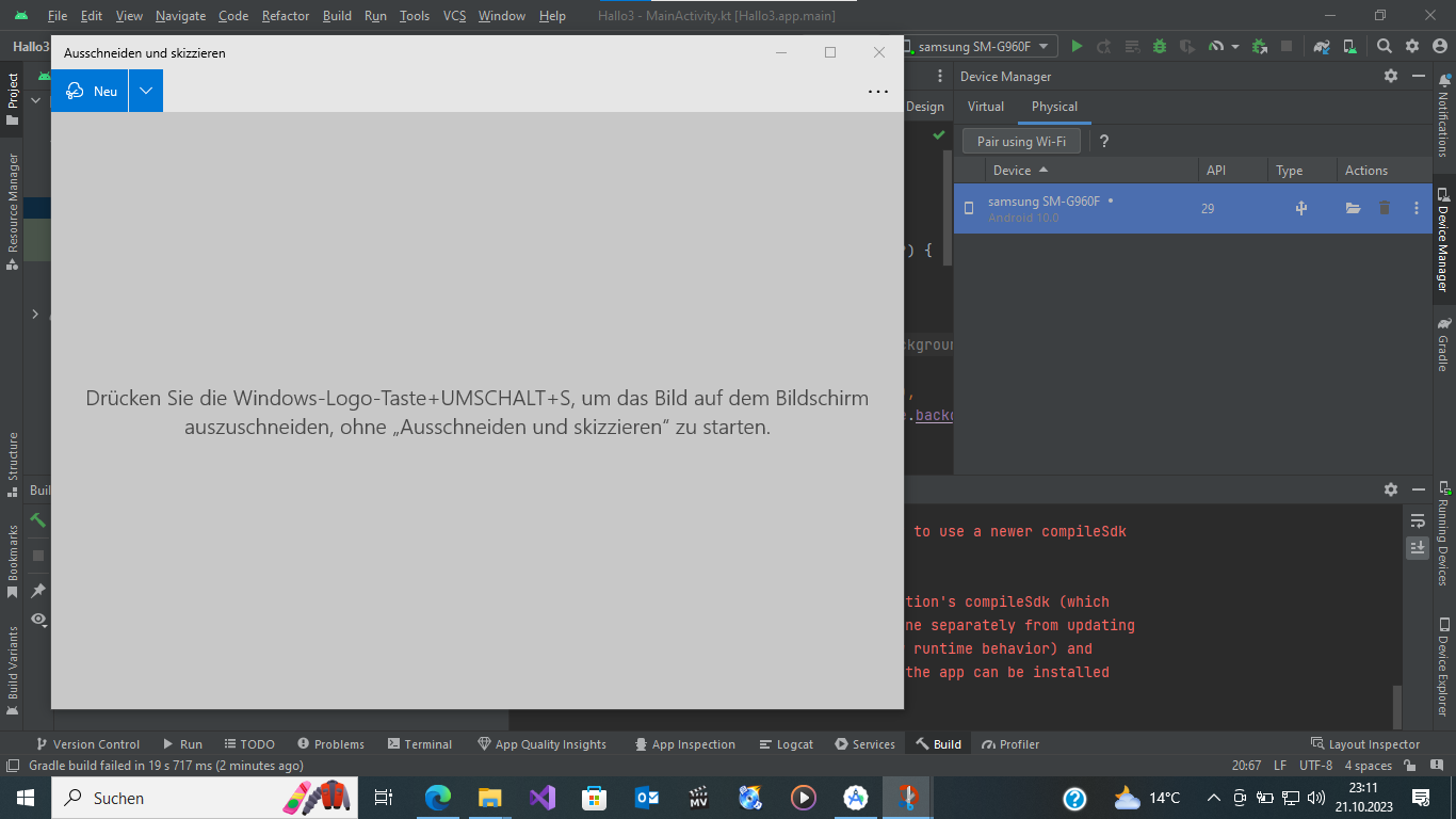

Und jetzt haben wir den Schritt erreicht , bei dem der Entwickler Einstellungen vornehmen muss.
Im Konkreten zu deiner Fehlermeldung :
Du musst lt. den derzeitigen Google Richtinien deine ZielPlattform auf mindestens API 34 setzen ( im Gradle )
Daher ist die offizielle API Lektüre ein MUSS , bevor man mit der Entwicklung beginnt.

Ja, mein Handy ist jetzt da, ich gehe ja auf Play, dann kommt die besagte Fehlermeldung und die App läuft nicht.

Ja nu, wenn ich AS starte kommt erst ein Fenster wo ich ein neues Projekt anlegen oder öffnen kann. Und dann kommt erst das Hauptfenster mit den Menüs und Symbole...
Wenn ich jetzt z. B. eine leere Projektvorlage nehme, wo kann ich dann von Kotlin auf Java umstellen?
Und jetzt haben wir den Schritt erreicht , bei dem der Entwickler Einstellungen vornehmen muss :

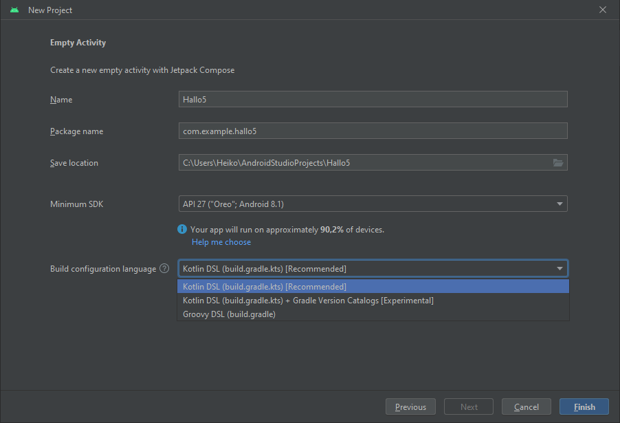

  • Beim Anlegen des Projekts kannst du einstellen, ob die Java oder Kotlin programmieren willst.

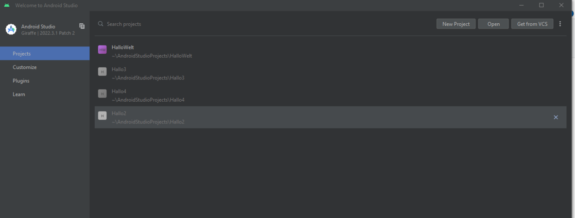

Ich lege ein neues Projekt an:
Wo muß ich Java einstellen?

Tipp die "Empty Activity" die du gewäht hast gibet es nur in Kotlin.
benutze "Empty Views Activity" da kannst du auch Java einstellen .
Fange also nochmal ein neues Projekt mit "Empty Views Activity" an
Danke, habe es mit dieser Projektvorlage probiert. Ging auch nicht.
Dann aber build.gradle.kts geändert. Habe jetzt u. a. das:
compileSdk = 34
minSdk = 27
targetSdk = 33.
Damit konnte ich endlich die App auf meinem Handy laufen lassen.
