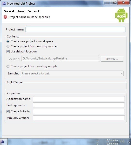

Moin moin,
wollte mich mal ein wenig mit der Entwicklung von Android-Apps vertraut machen, doch ich stehe schon vor dem ersten Problem:
Sobald ich ein Projekt erstelle muss ich ja das "Build Target" wählen. Nur leider ist da das Problem, dass die Auflösung meines Netbooks das Fenster so klein wählt, dass ich dort nichts zum Auswählen habe :(
Gibt es einen Trick oder soetwas, dass ich das entsprechend auswählen kann?
Danke für die Hilfe =)
Achja, falls es wichtig is:
Win7 und Eclipse 3.5.2

Hast du schon mal versucht, das Fenster zu vergrössern? Sonst vllt. versuchen die Auflösung zu erhöhen, falls noch nicht die höchste Stufe erreicht ist...
Auflösung geht nicht höher!
Und das Fenster ist leider auch nur begrenzt zu vergrößern. Bringt leider beides nichts :(

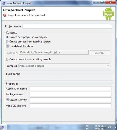

(ich uploade mal kurz nen screen)

Der Trick mit dem vorhandenen Projekt scheint doch nicht so ganz zu funktionieren - kann es zwar auswählen, aber wenn ich anschließend bei "Min API" 7 einstelle, wird mir gesagt, dass 7 zu hoch ist für das aktuelle -> es wird durch das "Min API" nicht das vorhandene ausgewählt.
EDIT:
Habe soeben einen Workaround gefunden. Ich habe die Windows-Schriftgröße vom Dialogfeld heruntergesetzt. Anschließend konnte ich zumindest der Tab-Taste das Built Target auswählen.
Unter Win7:
Systemsteuerung -> Anpassungen -> Fensterfarbe -> Erweiterte Darstellungseinstellungen -> Dialogfeld -> Schriftgröße verringern (6 war bei mir grad klein genug)
