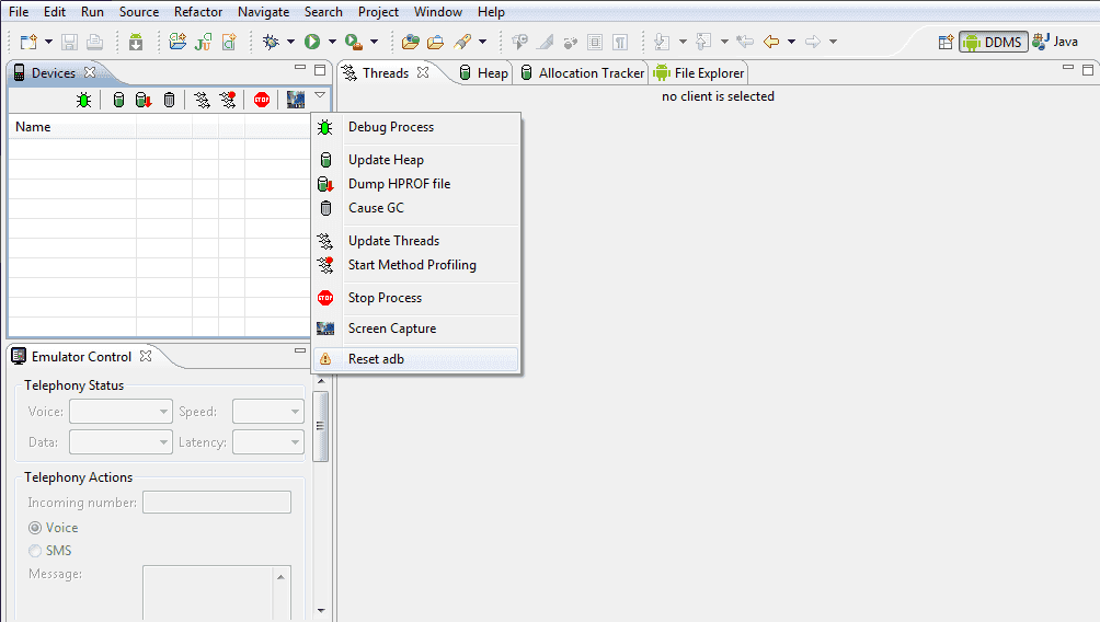

Wo wechselt man zu DDMS unter Eclipse? Ich habe das leider nicht gefunden.
Danke im Voraus für eure Hilfe.
Rechts oben steht neben Java DDMS oder alternativ über "Window" -> "Open Perspective" -> "Other" -> "DDMS"

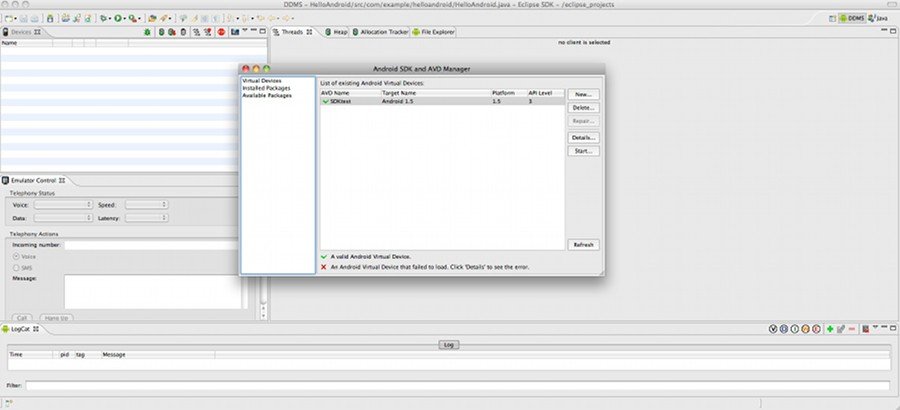

OK, das habe ich jetzt. Aber wo ist denn "Reset adb"? Unter Devices müsste ich doch zunächst das angelegte Gerät haben, oder? Habe ich was falsch gemacht?
Ich bin hier echt am verzweifeln :(
Siehe Screenshot, das Device wird nach dem Reset automatisch hinzugefügt (Emulator vorher starten)
