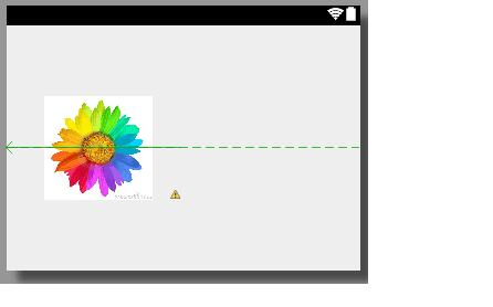

So ungefähr soll es aussehen:

Danke. Ich habe mal ein LinearLayout in drei Teile gesplittet. Aber iwie bin ich zu blöd die Rose in der rechten Hälfte zu zentrieren. Was mache ich falsch?

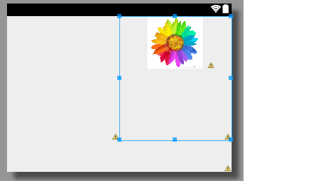

Vertical oder horizontal zentrieren?
Horizontal ist sie doch schon zentriert.
Um das Bild vertical zu zentrieren würde ich noch ein RelativeLayout hinmachen:

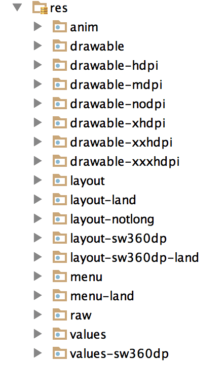

Hier mal unsere Ordnerstruktur bei einer App, die online ist.
bildschirmfoto-2015-06-20-um-18-29-01-png.406338
Wir brauchten die Unterscheidung zwischen 320dp und 360dp, weil ein paar Texte anders dargestellt werden mussten, und mit values-sw360dp konnte in der strings.xml angeben werden, wie der Text für ab 360dp aussieht.
"sw" steht hier für "smallest width" also alle Smartphones mit einer größeren Breite als 360dp werden die Layouts und Texte sehen, welche für sie erstellt wurden.
Sie sehen aber auch die "Default"-Layouts, falls keine in sw360dp angelegt wurden.
Unser Code ist nicht an allen Stellen gut wartbar, da wir nicht immer mit Includes etc. gearbeitet haben, aber deine Ordnerstruktur stelle ich mir noch viel Schlimmer vor.
Ich würde an deiner Stelle genau an diesem Punkt refactorn und dir nehmen, um die Layout Ordnerstruktur zu verstehen und es dann richtig machen.
Das spart sicher sehr viel Zeit später bei größeren Änderungen.

ah ja, ok sorry, hatte das noch nicht gelesen. Ich habe jetzt mal deine Ordnerstruktur übernommen. Das sieht gut aus, nur bei 4,65" und 4,7" wird alles total unproportional und viel zu groß. Bei 4" ist alles in Ordnung, bei 5,1" auch, aber 4,65" und 4,7" machen Stress. Muss ich evtl für die beiden ein extra Layout anlegen?
Was haben denn deine beiden Geräte für Viewports? Also was ist die dp width und dp height?
Ich habe ein wenig gegooglet und habe nur ein Gerät mit 4,65 Zoll gefunden. Das Galaxy Nexus.
Unter Viewport Sizes konnte ich mir den Viewport anschauen.
360w*598h.
Meine Ordnerstuktur ist eigentlich nur für Portrait gedacht, bis auf einen Screen, der ist in Landscape.

12 SP kann man bei LDPI fast nicht mehr lesen, hätten wir bei 320DP auf 10 SP gewechselt, um immer noch 4 Zeilen anzuzeigen, wäre noch schlechter lesbar gewesen. Der Kunde musste dann in den sauren Apfel beißen, und 5 Zeilen anzeigen lassen. Diese zusätzliche Zeile hat aber das Design vertical verändert.
Also man kann so entwickeln, dass es gut aussieht UND sogar noch praktikabel und schnell programmierbar und wartbar ist.
Ich würde dir auch vorschlagen es einmal zu lernen, und dann bei jeder weiteren App anzuwenden.
Der oben genannte Ansatz ist auch nur meine Erfahrung aus ca. 4 Jahren Appentwicklung, falls es in der Zwischenzeit bessere Möglichkeiten gibt, sehe ich sowas immer erst spät und wie bei Fragments finde ich es kompliziert, da ich ganz anders angefangen habe.
Falls du also eine bessere Alternative für das Erstellen von XML-Design-Dateien in Android hat, bin ich nicht abgeneigt etwas noch zu lernen.
