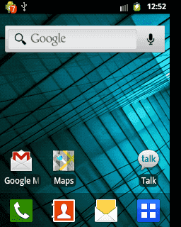

Das Funktioniert einwandfrei, NUR: wenn ich die App am Smartphone mit Android 2.3.4 teste dann sehe ich das Icon der Notification und ein rotes Kreis mit der Anzahl der Benachrichtigungen (in diesem Fall 7) (Siehe Bild).
Wenn ich die gleiche App an dem Gerät mit Android 4.0.3 und höher ausführe, dann sehe ich nur das Icon und kein Kreis mit der Anzahl der Benachrichtigungen. Das Problem ist, der Kreis und die Anzahl dadrin sollte auf jedem Fall da sein.
Das Projekt wurde für Android 2.2 Platform entwickelt.
Kann mir jemand sagen woran es liegt dass der Kreis einmal bei Android 2.2 da ist und bei 4.0.3 und höher nicht mehr da ist ? Kann man es irgendwie machen dass der Kreis und die Anzeige bei allen Geräten kommt, oder ist es systemabhängig und somit nicht bei jedem Gerät möglich?

der rote kreis mit der anzahl ist kein standard android feature. das existiert nicht im sdk
das ist ein feature der version auf deinem gerät.
maniac103 schrieb:
Ausgehend von diesem Link lässt sich die Frage des TO ja klären:
he number of events that this notification represents. For example, in a new mail notification, this could be the number of unread messages. The system may or may not use this field to modify the appearance of the notification. For example, before HONEYCOMB, this number was superimposed over the icon in the status bar. Starting with HONEYCOMB, the template used by Notification.Builder has displayed the number in the expanded notification view. If the number is 0 or negative, it is never shown.
Es ist einfach ab Android 3 nicht mehr vorgesehen, dass die Zahl in der Statusbar angezeigt wird...
