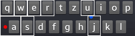

ich habe es jetzt endlich geschafft mir die Android Tastatur nachzubauen. Die Tasten sind bei mir Buttons die ein Bild als background haben. Die Größenverhältnisse stimmen mit der originalen Tastatur überein.
Mir ist aufgefallen, dass es viel schwieriger ist auf meiner Tastatur zu tippen, als auf der originalen. Es scheint eine Art Toleranz zu geben:
Drückt man hier also ins "Leere" wird trotzdem eine Taste gedrückt. Drückt man auf den roten Punkt, wird trotzdem ein A geschrieben. Drück man an die Stelle des blauen Punktes bekommt man ein U oder ein J.
Ich habe es nicht geschafft einen Punkt zu treffen, bei dem nichts geschieht.
Diese Toleranz ist sehr hilfreich beim Tippen und ich möchte das auch auf meiner Tastatur, habe aber überhaupt keine Idee wie das umgesetzt wurde.
Habt ihr vielleicht Ideen oder genauere Informationen zu dieser Funktion ?
LG

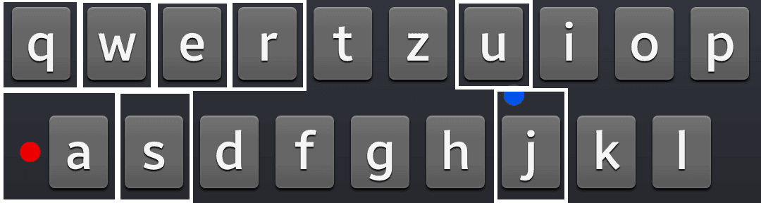

Mir fallen dazu spontan zwei sachen ein:
1. Du setzt hinter die Buttons jeweils ein unsichbares View, welches auch klickbar ist, und weißt entsprechend einen Buchstaben zu.
2. Dein Hintergrund ist generell Klickbar und du schreibst ein algorythmus und "berechnest dir" was er eventuell schreiben wollte und ersetzt den entsprechenden leeren buchstaben. Als hilfe kann man sich dann ja noch die position wiedergeben lassen. So zum beisiel beim Blauenpunkt "u/h/j/i"...
€dit: Um 1 zu verdeutlichen siehe anhang
