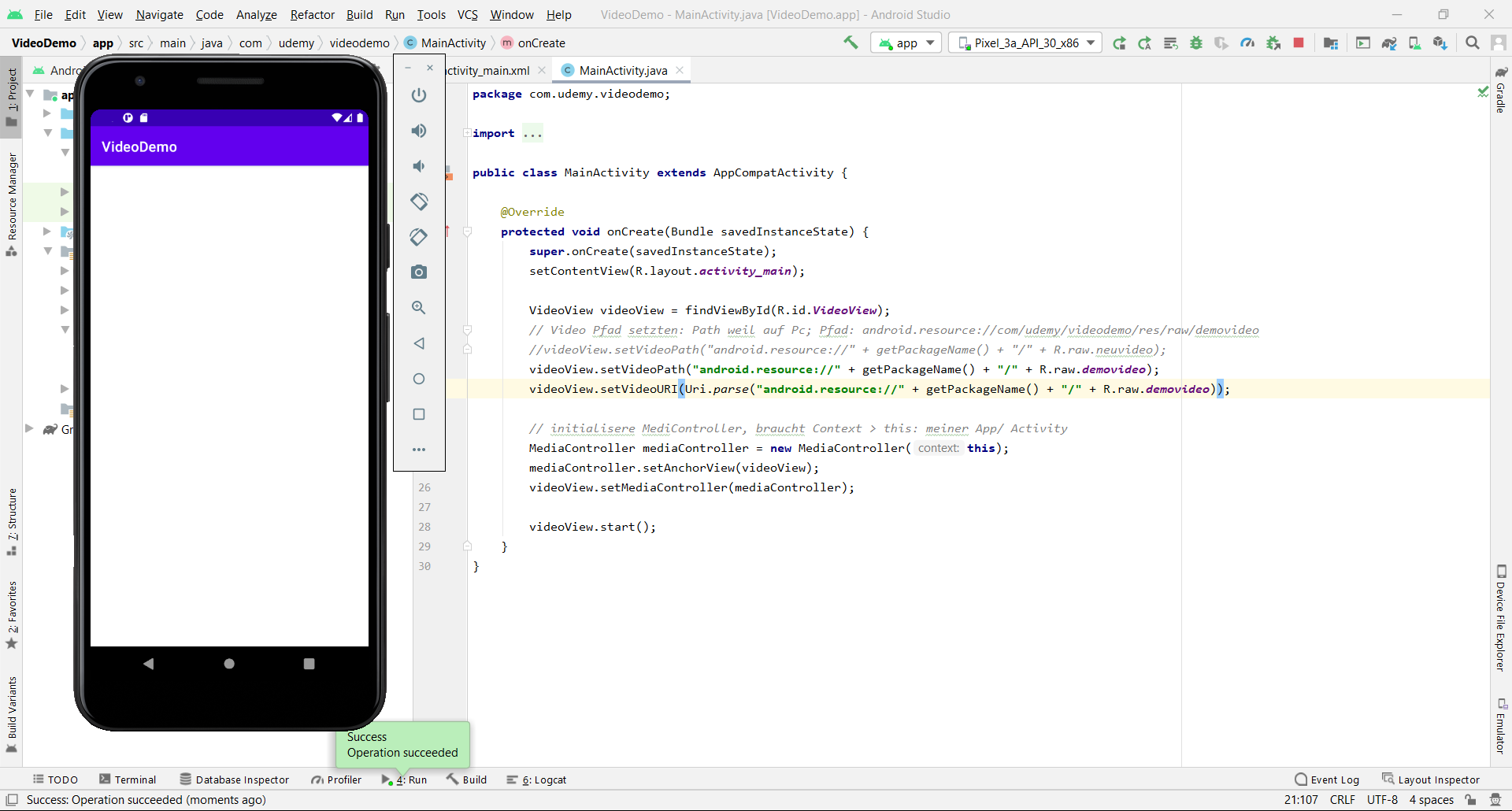

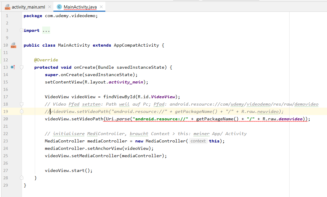

Hallo dein path ist falsch.
Benutze die Uri.
videoView.setVideoPath(Uri.parse(
"android.resource://" + getPackageName() + "/" + R.raw.demovideo));
@jogimuc Dann kommt eine Fehlermeldung, dass ein string erwartet wird aber ein uri kommt.
Bearbeitet von: hagex - Grund: Bild verkleinert. Gruß von hagex
@jogimuc Leider immer noch kein Video in der App

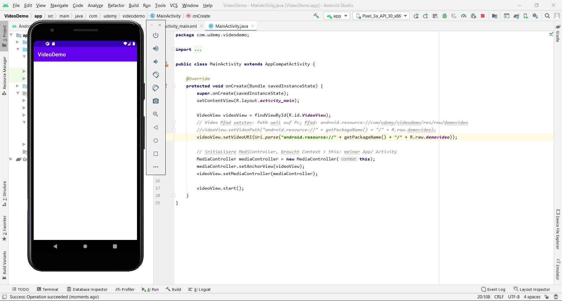

@jogimuc Wie meinst du das genau?

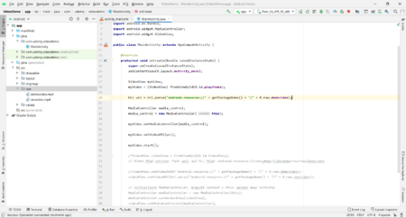

Code:
protected void onCreate(Bundle savedInstanceState) {
    super.onCreate(savedInstanceState);
    setContentView(R.layout.activity_main);
    myVideo = (VideoView) findViewById(R.id.playVideo);
    Uri uri = Uri.parse("android.resource://" + getPackageName() + "/" + R.raw.bootanimation_nexus);
    media_control = new MediaController(this);
    myVideo.setMediaController(media_control);
    myVideo.setVideoURI(uri);
    myVideo.start();
Android VideoView Example
Reaktionen: louisbgt
@jogimuc Vielen Dank 🙏🙏🙏
Endlich funktioniert es!

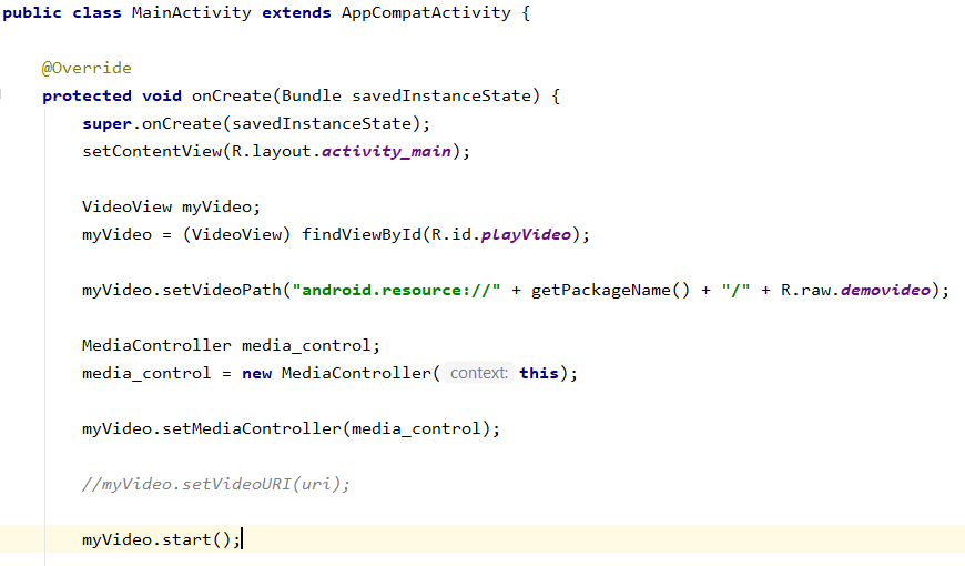

Du hast in deinen Code kein Objekt von Mediacontoler erstellt und es deinen VideoView auch nicht gegeben.
Das wird er in den Video gemacht haben. Sonst würde es nicht gehen.
Auch in den anderen Forum in dem du bist wird in den kotlin Code das so gemacht.
Für mich sind eigentlich alle Zeilen Code verständlich. Bis auf eine:
Code:
Uri uri = Uri.parse("android.resource://" + getPackageName() + "/" + R.raw.demovideo);
und nachtürlich die dazugehörige Codezeile:
Code:
Ich vertsehe den Pfad nicht und das Uri.
In dem Tutorial wurde auch ein vollkommen anderer Pfad beschrieben:
Code:
videoView.setVideoPath("android.resource://" + getPackageName() + "/" + R.raw.demovideo);
@jogimuc
Dieser Code funktioniert auch mit anderen Pfad. Was ist der Unterschied?
Ja in deinem erste Code fehlt das Objekt von Mediacontoler und die Übergabe dieser Objektes an das VideoView Objekt.
Der path war in Ordnung und beide Versionen ob Uri oder direckt gehen.
