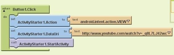

sorry, da hatte sich ein Fehler eingeschlichen, richtig ist:
Action: android.intent.action.VIEW
[FONT=arial,sans-serif] [/FONT]ActivityPackage:
ActivityClass:
DataUri: http://www.youtube.com/watch?v=#######
Beispiel siehe Anlage.

habe es so nachgebaut, nun klappt alles wie es soll. Vielen Dank.
