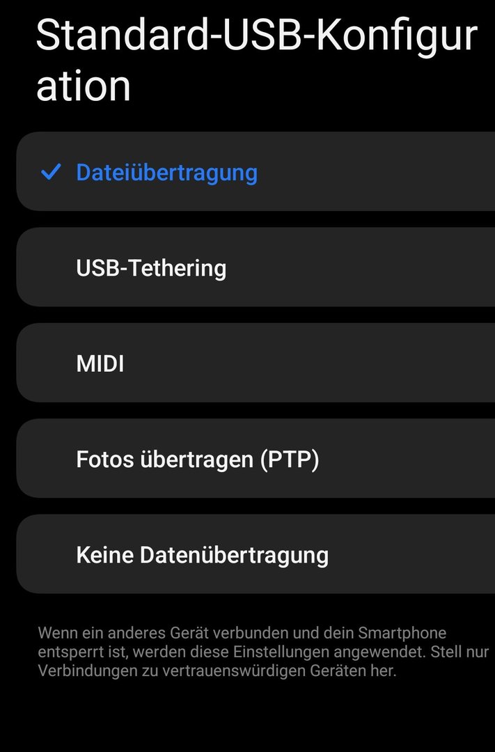

@Howie67
Das findest du in den Entwickleroptionen
Fein, und wie komme ich da hin?
Danke
Einstellungen -> über das Telefon
und dann dort mehrfach (6 oder 7 mal) auf "Betriebssystem-Version" tippen. Damit werden sie freigeschaltet. Danach kannst du einfach in den Einstellungen danach suchen.
Der Punkt ist ca. in der Mitte der Optionen
Hab es so hinbekommen.
Alle gerate vom Handy gelöscht, auf dem autovdas s25 gelöscht. Dann mit neuem Kabel wieder verbunden. Nun läuft es wie es soll.
