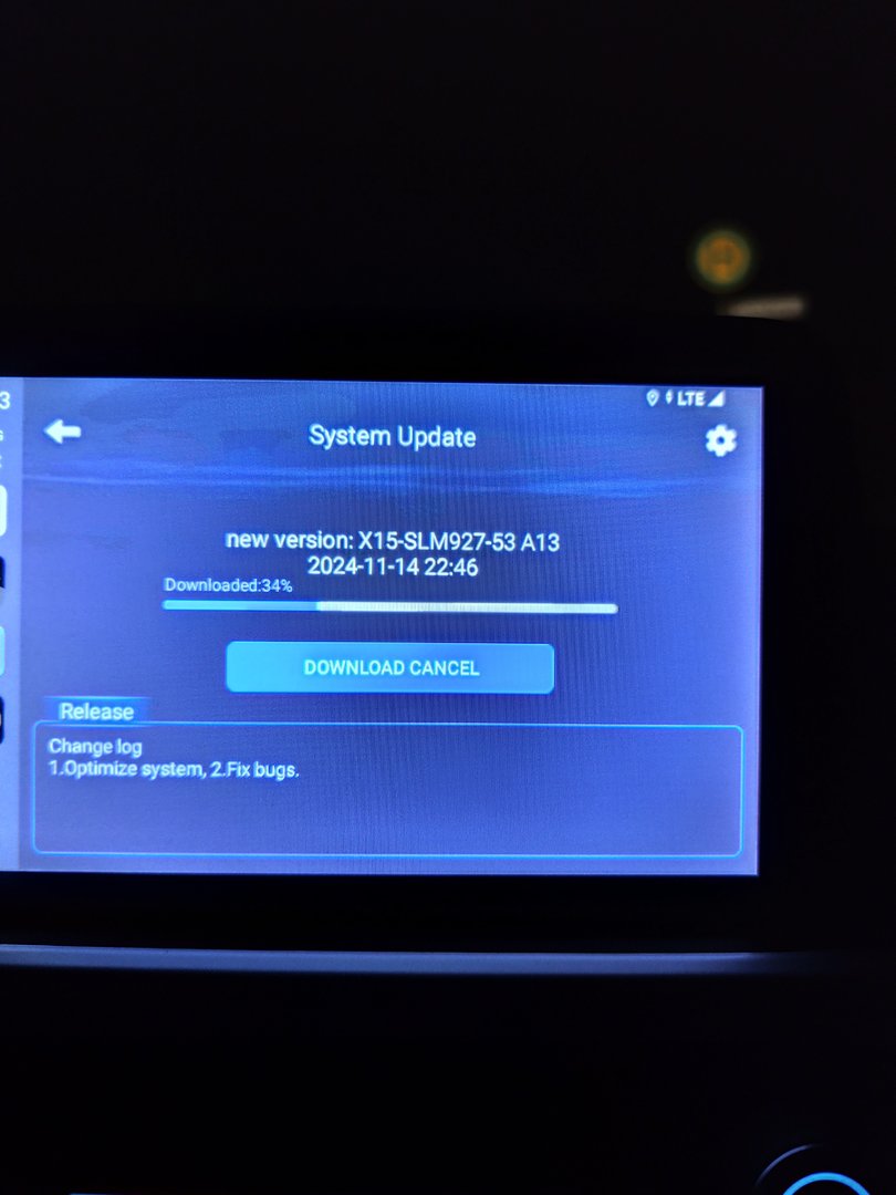

Tatsächlich ist gerade eine neue Version gekommen

Die kam bei mir schon letzte Woche, es sei denn, die haben nochmal was "nachgeschossen".

Wie lange hat die Installation des Update gedauert?
Ich habe es während der Fahrt gemacht und da ich nur auf kurzen Strecken unterwegs war, dauerte es einige Zeit. Man kann das Update ja unterbrechen und es wird beim nächsten Start weiter ausgeführt. Es gibt so ein paar Stellen, wo der Fortschritt etwas dauert (Stand bei mir gefühlt ewig auf 94%).
In Summe würde ich mal 30-45 min schätzen...
Reaktionen: macmax2
Hat alles zeitnah funktioniert. Dauer des eigentlichen Updates ca. 20-25 Minuten.

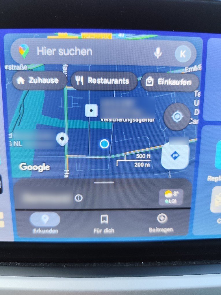

Bei der Navigation habe ich bisher immer auf Maps (schon eg. AA) gesetzt. Da die AI Box Maps allerdings immer in der Standard Appansicht zu nutzen scheint, habe ich immer den Bereich "Neues aus der Region" mit im Bild. Egal ob im Navi-Widget oder in der Vollansicht. Bei einem 7" Display fehlt dadurch wertvoller Platz und bei der Navigation stört es. Komplett ausblenden lässt es sich aber auch nicht. Deshalb hatte ich mir mal 12 Monate TomTomGo gegönnt, teste aber aktuell Waze, was momentan einen recht guten Eindruck macht.
Starte Maps doch einfach im Fahrmodus.
Ist standardmäßig aktiviert. Hat leider keine Auswirkung.
nein kann nicht sein, den im fahrmodus gibt es dieses neues im region zeug nicht
Ich glaube, ich habe die Situation nicht korrekt beschrieben, sorry.
Bei der Navigation ist alles fein. "Neues aus der Region" wird immer dann angezeigt, wenn die Karte nur "so" mitläuft und ich nicht navigiere.
Dann sieht das Preview Fenster bei mir wie im Anhang aus und genau für den Fall möchte ich nur die Karte angezeigt bekommen und alles unnötige ausblenden. Auf dem Screenshot ist der größte Teil des Panels tatsächlich schon zusammengeschoben. Mittlerweile habe ich das Gefühl, das wahrscheinlich nicht geht.

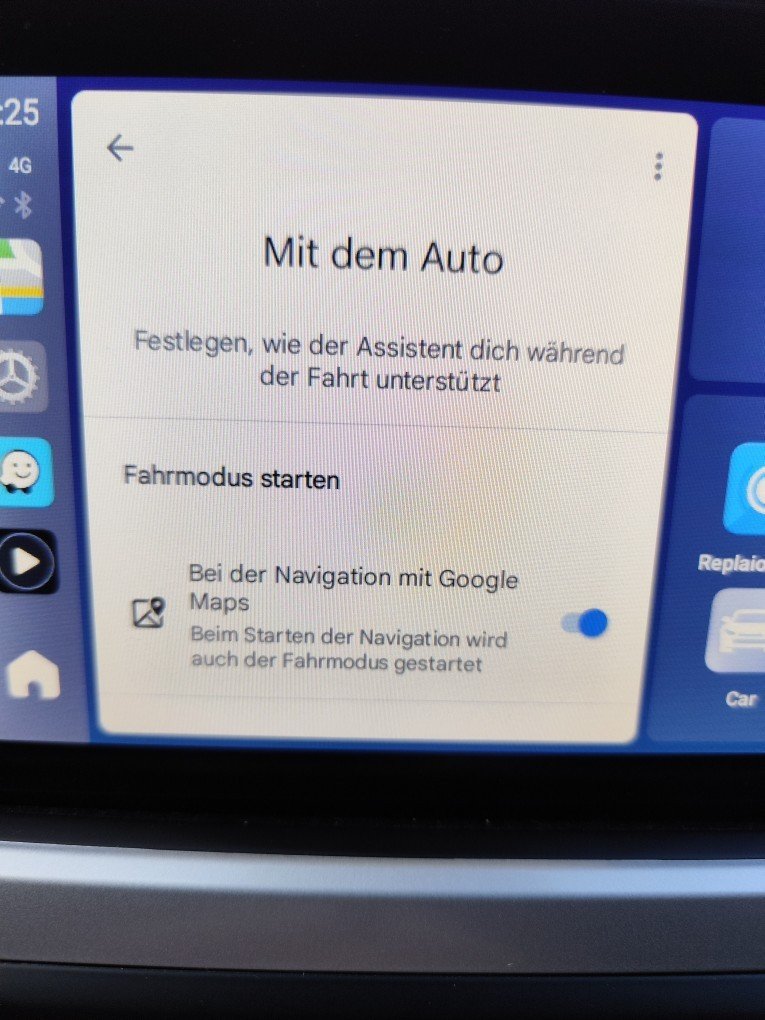

Und bei den Einstellungen für die Fahrmodus sprechen wir von den Optionen unter
Profilicon in Maps->Einstellungen->Navigationseinstellungen->Google Assistenten-Einstellungen, richtig?
Das ist der Fahrmodus aktiviert.
ich starte den fahrmodus per shortcut fahrmodus
da kommt keine neues aus der region
