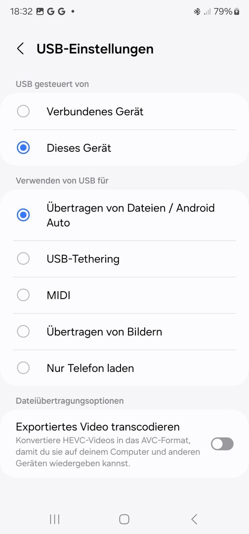

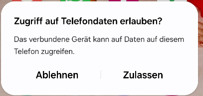

Wenn ich mein Samsung Galaxy S23 Ultra mit Android Auto im Audi Q7 (BJ 2019) mit Kabel verbinde muss ich immer zuerst den Zugriff des externen Gerätes am Handy erlauben und danach die Verbindungsoptionen
- Datenübertragung/ Android Auto
- USB Thethering
- MIDI
- Aufladen
auswählen. Das mysteriöse ist, dass die „Datenübertragung/ Android Auto“ schon eingestellt ist. Ich muss dann eine andere Verbindungsart also „USB Thethering“ oder „MIDI“ auswählen und ein bis zwei Sekunden danach springt es wieder zurück auf „Datenübertragung/ Android Auto„ und dann funktioniert AA im Auto. Das Problem ist, dass die AA Verbindung gelegentlich abreißt und dann muss ich anhalten und mein Handy entsperren und diese Einstellungen wieder vornehmen. Das Problem hatte ich auch schon mit meinem alten NOKIA Handy. Allerdings mit den Samsung Galaxy eines Audi Technikers funktionierte AA es auf Anhieb.

Und die USB Einstellungen sind dann sogar korrekt:
Ich muss dann eine andere Option wählen, damit es nachher wieder auf "Übertragen von Daten/Andrioid Auto" hinaufspringt.

Hast die Abfrage zugelassen?

- Hast die Abfrage zugelassen? --> Versteh die Frage nicht. Welche Abfrage?

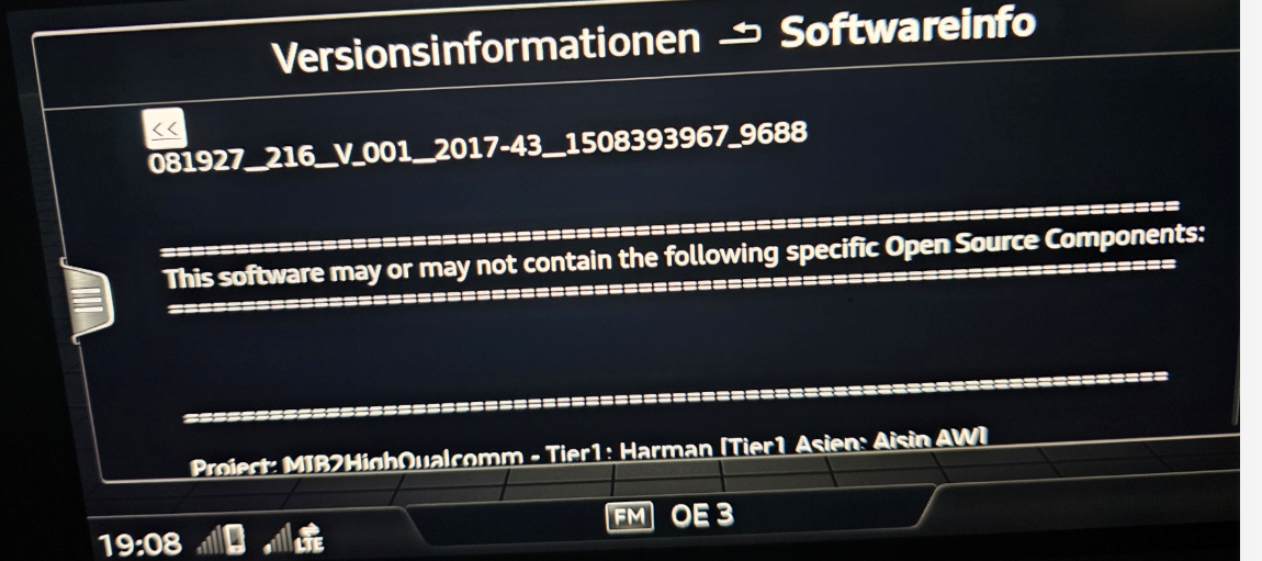

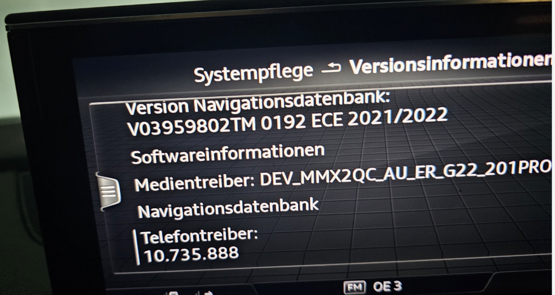

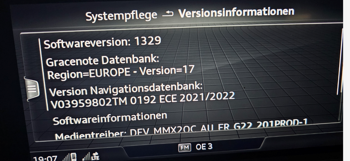

1) normal unter Einstellungen, Systeminformationen dort sollte alles stehen.

3) dein Foto, wo steht Zugriff auf telefondaten zulassen

1) normal unter Einstellungen, Systeminformationen dort sollte alles stehen. --> dazu diese screenshots
und unter Softwareinformation kommt das:
Die Karten sind übrigens von 2019. Meine Werkstatt konnte oder wollte sie beim letzten Service nicht updaten.

3) dein Foto, wo steht Zugriff auf telefondaten zulassen --> am allerersten screenshot den ich oben eingefügt habe steht:
Zugriff auf Telefondaten erlauben?
Das verbundene Gerät kann auf Daten auf diesem Telefon zugreifen.
Ablehnen Zulassen
