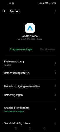

Am Auto habe ich keine AA Einstellungen, die tauchen erst auf wenn meine Freundin ihr Handy verbindet und am Handy kann ich die AA App nicht öffnen... Es ist halt via Bluetooth mit dem Auto gekoppelt zwecks Telefonie aber das sollte damit ja eigentlich nix zu tun haben oder?
Hey, habe jetzt nochmal die von dir vorgeschlagene App runtergeladen mit dem gleichen Ergebnis. Jetzt hab ich mein Handy zusätzlich nochmal auf Werkseinstellungen zurückgesetzt, hat auch nicht geholfen... Weiß echt nicht mehr weiter.
