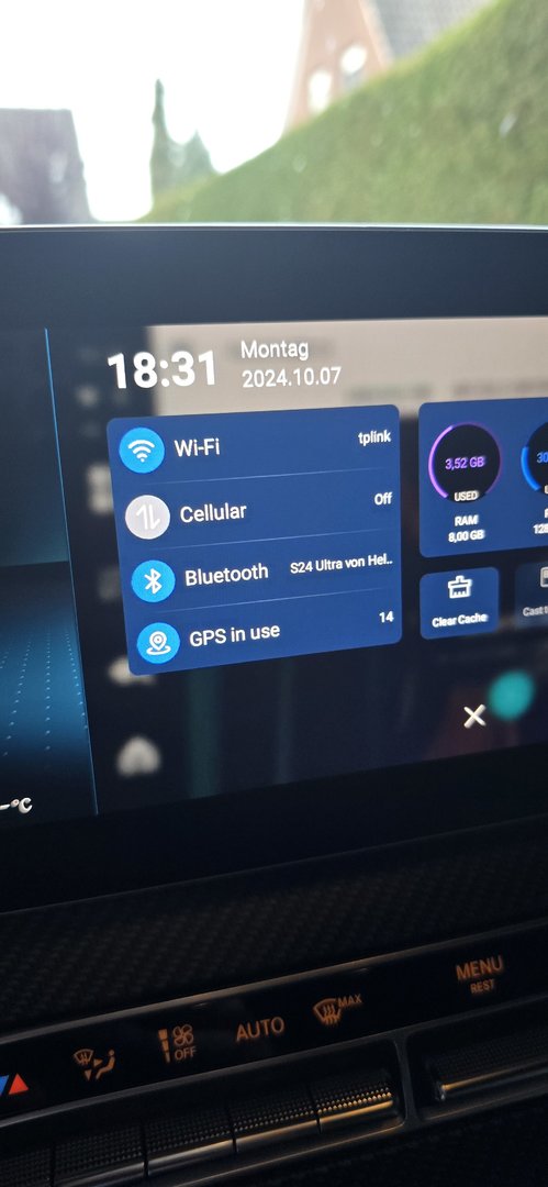

Wie habt ihr den P3 am laufen?
Habe ein Sim drin, aber trotz eingeschalteter Mobiler Daten und erkannter Sim, kein Internet?
APN ist leer, hab es mit Internet konfiguriert, aber geht immer noch nix.. Über wlan geht alles
Wie geht es über Sim, bei Cellular ist es ausgegraut
In die APN-Konfiguration müssen die Zugangsdaten deines Mobilfunkanbieters.
