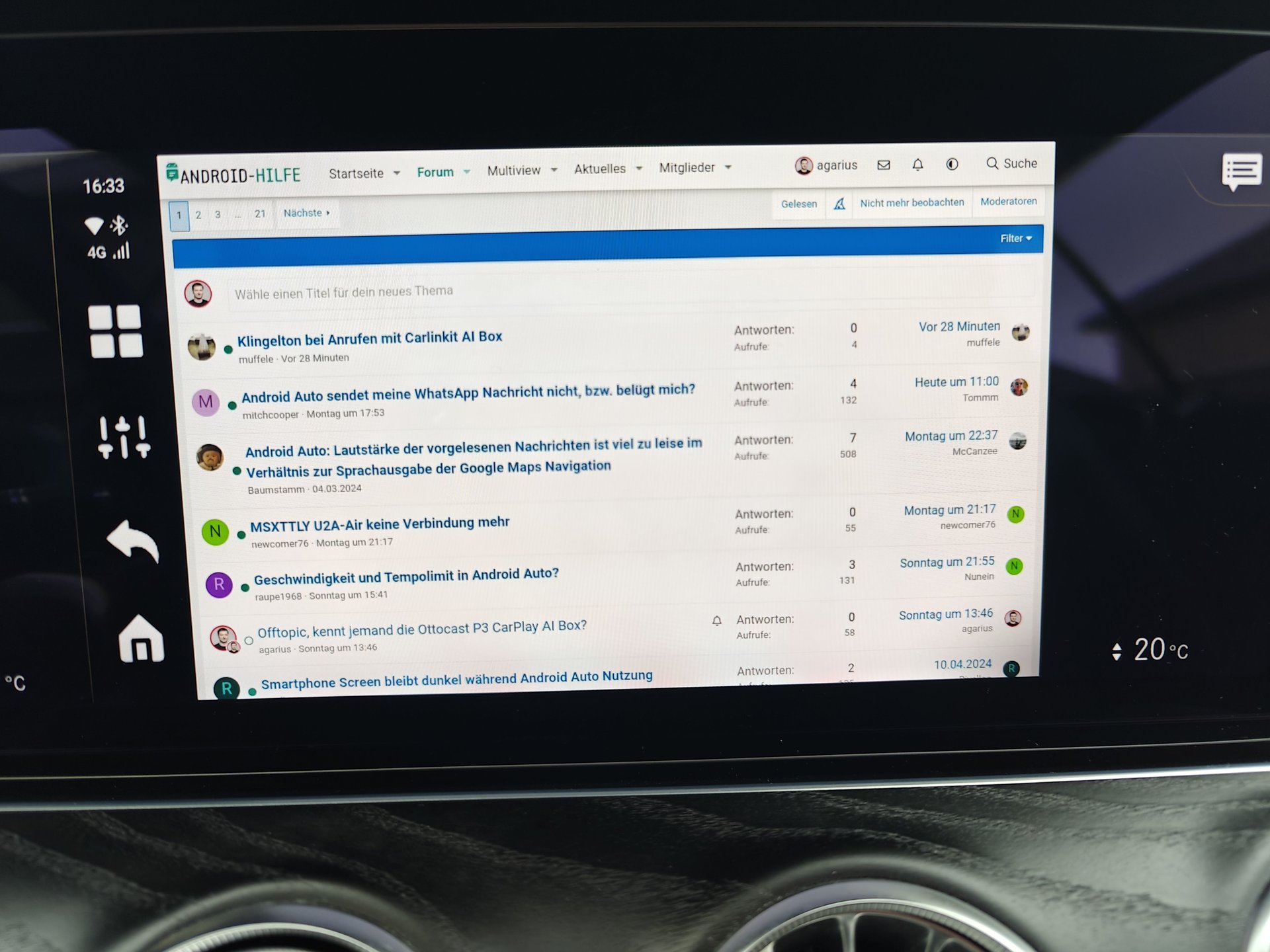

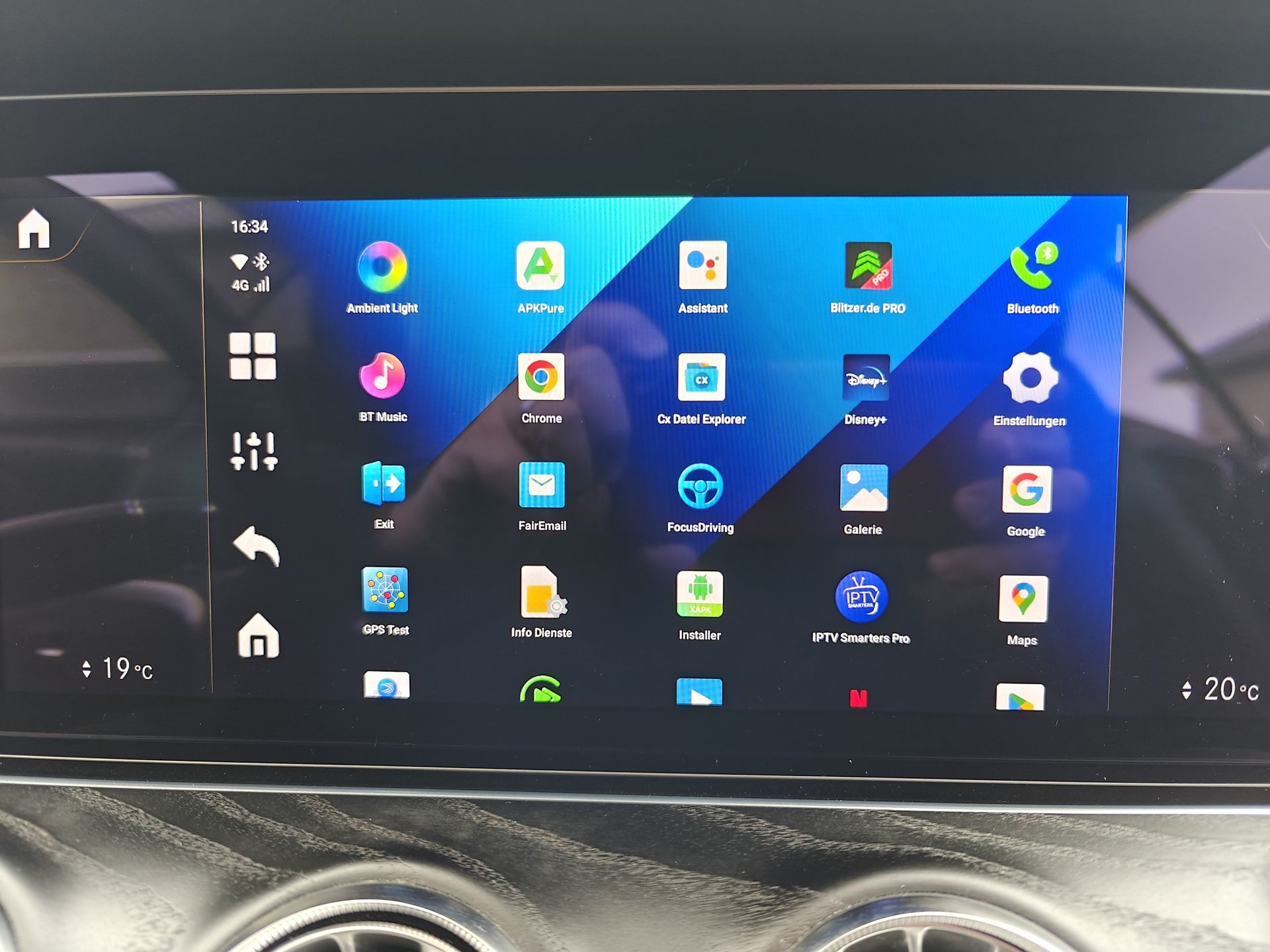

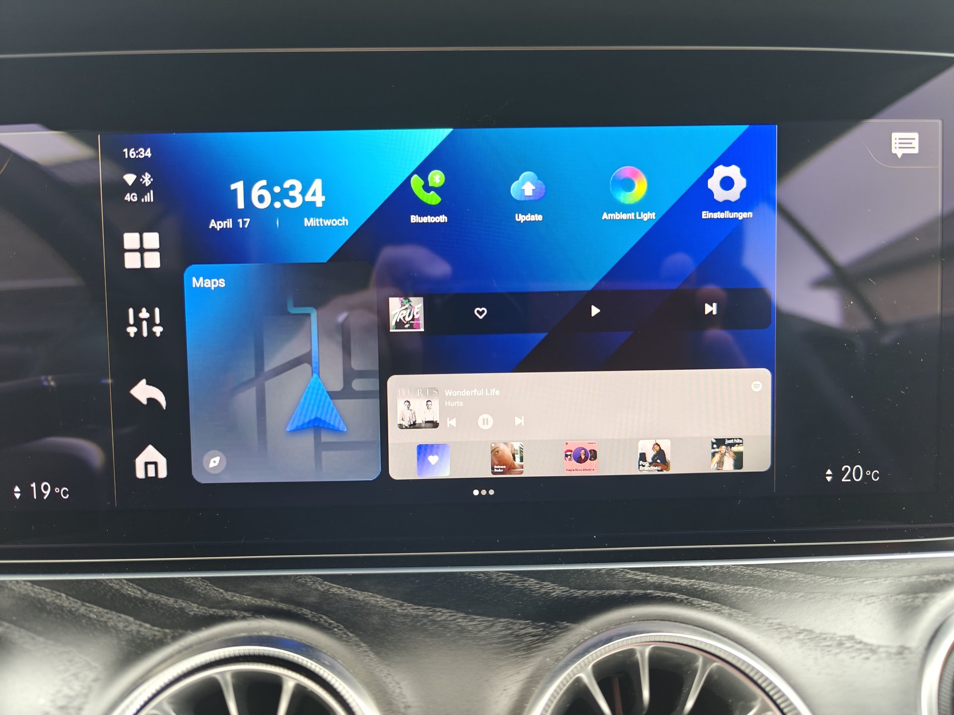

Habe es mal bestellt. Interessant. Sehr schön, wenn ich mal irgendwo warten muss und ein paar Videos schauen möchte oder mal hier ins Forum will.
Verbindung läuft via Apple Carplay. Vom Smartphone (Android) läuft es dann via AndroidAuto zur Box und bei einem iPhone via Carplay zu Box.

Scheint das selbe System zu sein, wie bei den Carlinkit AI Boxen (so eine nutze ich). Der Ottocast hat dann wohl auch ein eigenes Android-System "im Bauch", oder? Interessant wäre mehr über die Performance zu erfahren und wo die wesentlichen Unterschiede zu vergleichbaren Boxen liegen (außer die Oberfläche, des Android-Systems)

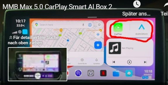

Bei der MMB habe ich diese Probleme nicht. Einen Switch von AndroidAuto zu Carplay muss ich aber manuell bei der MMB anfordern. Dafür gibt es ja die Icons auf der Startseite.

Kannst Du mir noch sagen, mit welchen Icons Du den Deivce-Switch auf der MMB anforderst? Wäre interessant zu wissen, ob das ein reines MMB-Feature ist, oder das auf der Carlinkit auch gehen würde.
Aaah - okay. Danke.
Beim Carlinkit gibt es die Anwendung Autokit - diese startet automatisch und versucht dann den Connect zum zuletzt gepairten Device. Die Icons bei Dir dürften das gleiche für die MMB-Anwendung auslösen.
Bei Autokit habe ich nur keine Auswahlmöglichkeit - dafür ist der Autostart recht bequem.
