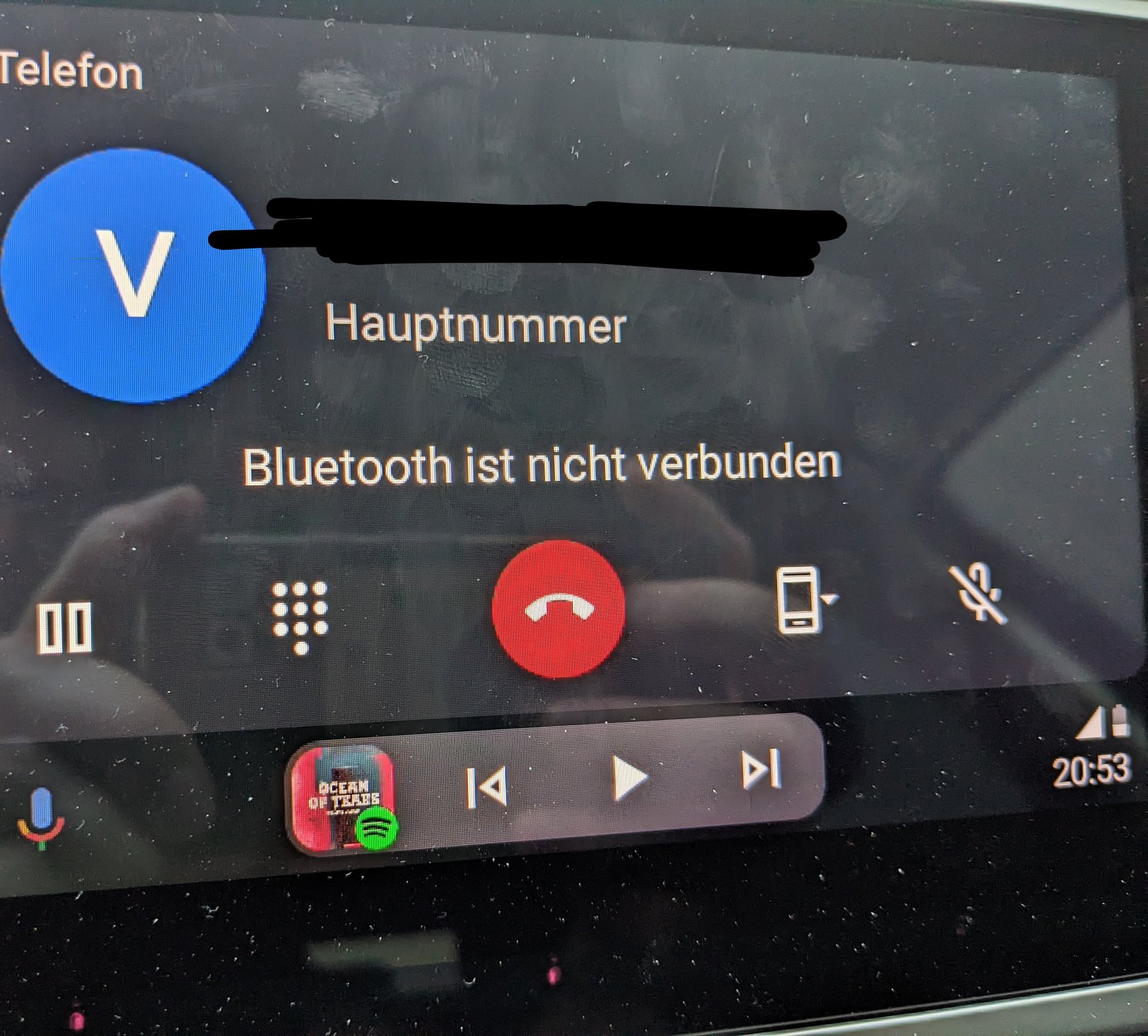

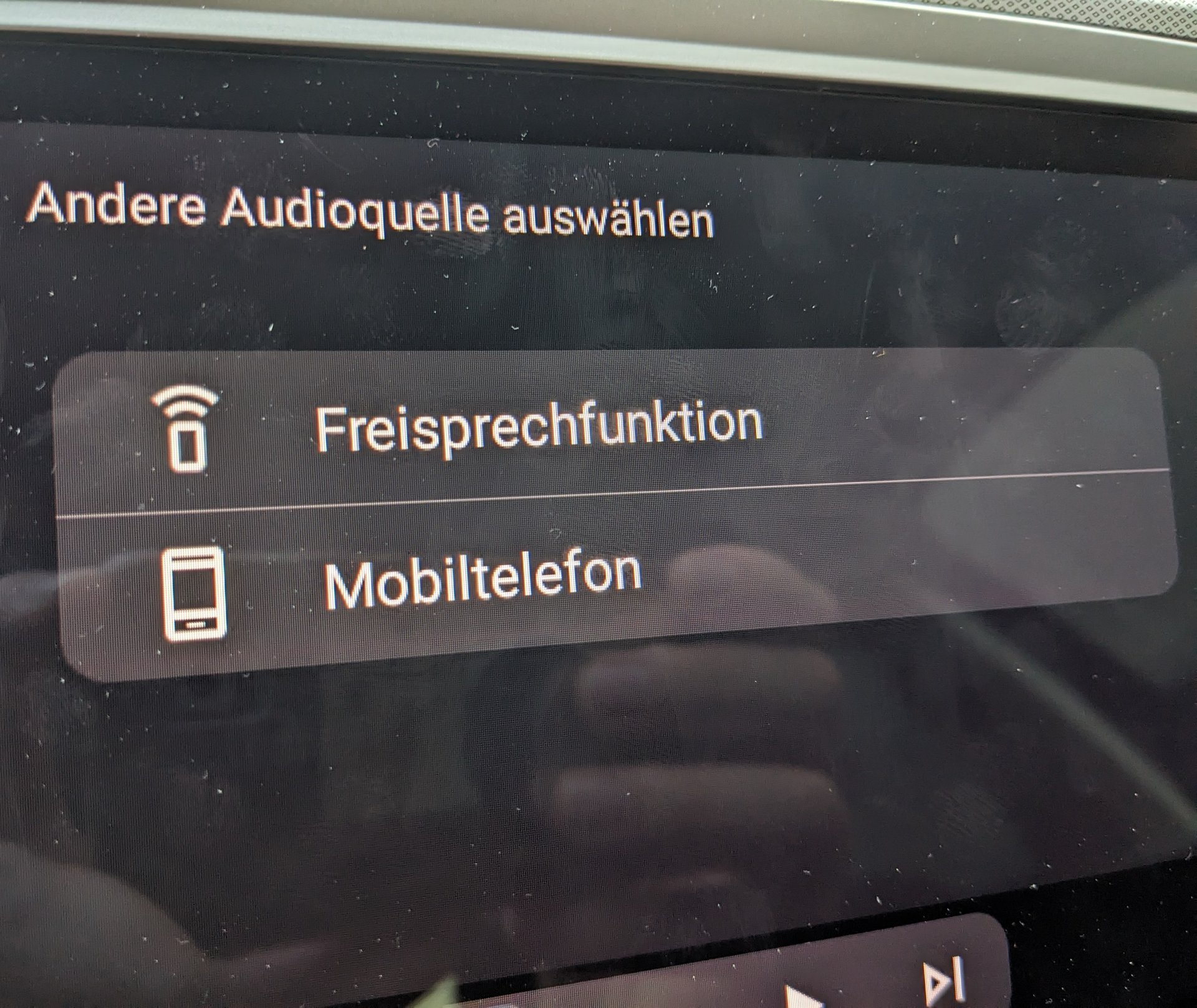

Hallo, wie im Titel zu entnehmen ist, funktioniert meine Freisprecheinrichtung über Android Auto zwischen meinem Passat B8 BJ 2018 und meinem Pixel 4XL nicht.
Der sound geht entweder über das Handy selbst oder über den Lautsprecher vom Handy.
Am AA Display im Auto kann ich auswählen zwischen "Mobiltelefon" und "Freisprechfunktion" jedoch passiert das oben beschriebene.
Am Bildschirm davor wo man Stummschalten, Auflegen,... kann, steht "Bluetooth ist nicht verbunden".
Ich habe mir alle Threads die ich finden konnte durchgelesen jedoch, die Probleme/Lösungen haben mir nicht geholfen.
Neu aufgesetzt, neu gestartet, keine SmartWatch verbunden, Kabellos über AAwireless UND normal über USB Kabel.
Telefonieren normal über Netz, auch über WhatsApp und auch Teams, alles scheitert. Anrufen und angerufen werden. Angenommen/angerufen vom Handy und vom Auto-Display.

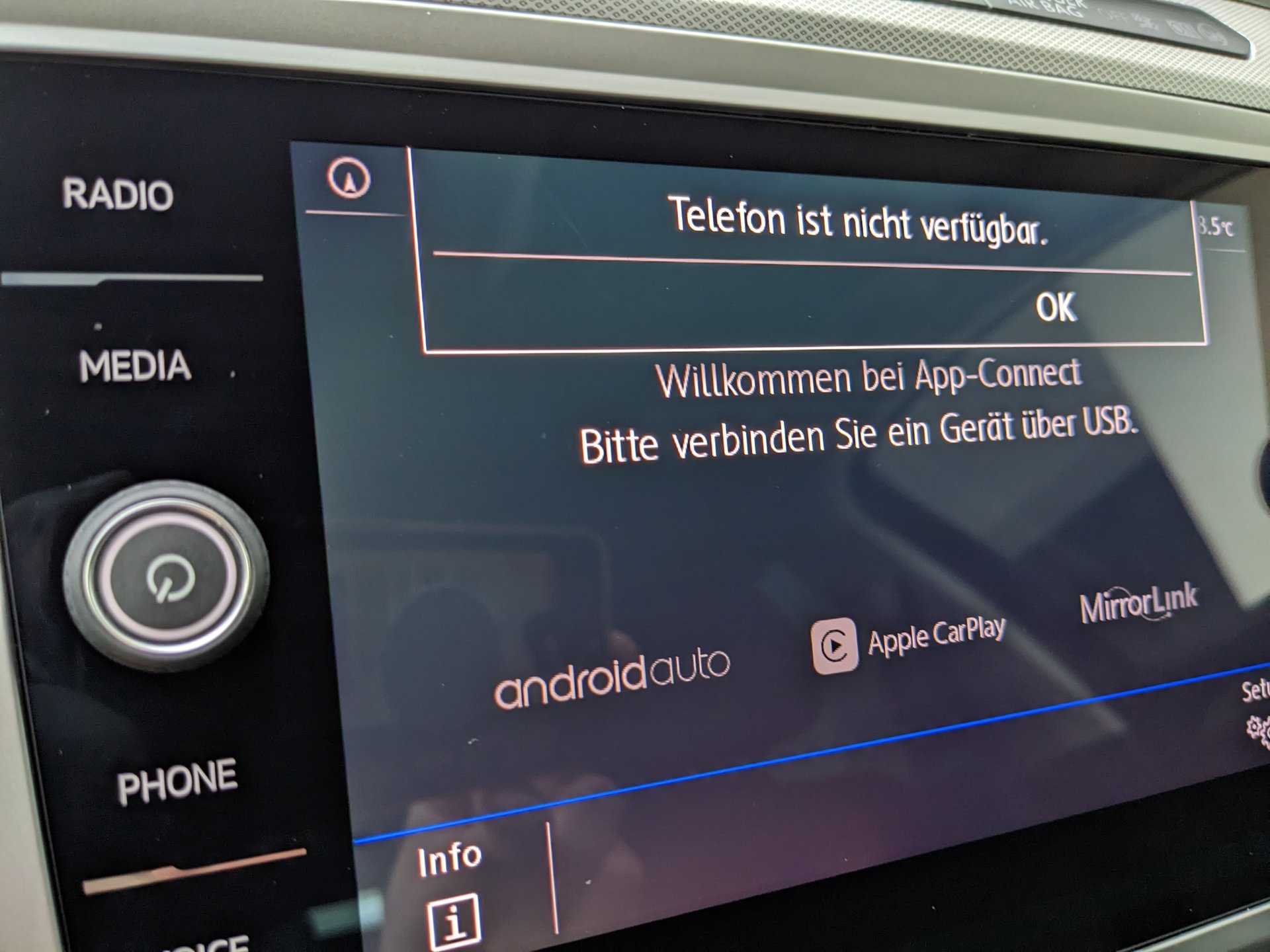

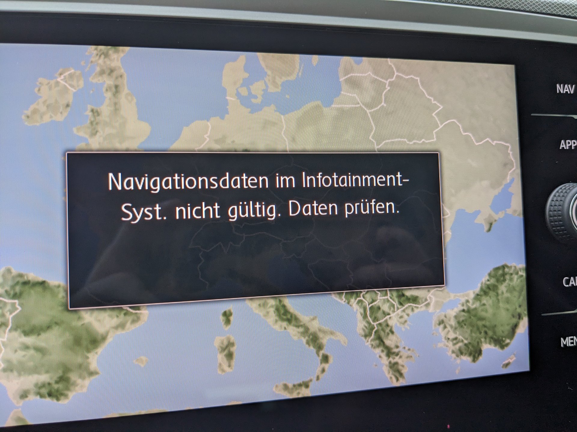

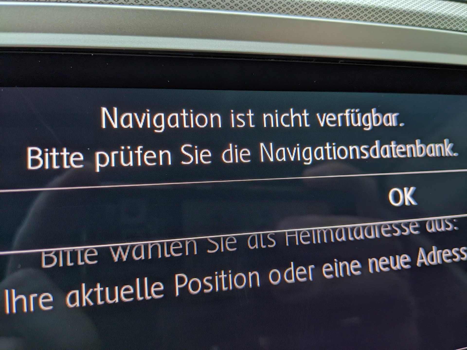

Generell hat mein VW Händler leider einen Fehler gemacht und bei der Nachrüstung von AppConnect die Funktion "Phone" (also die Bluetooth Verbindung zu meinem Handy) und sogar mein integriertes Navigationssystem gelöscht/deaktiviert. Bilder im Anhang.
Werde nun wieder zum VW gehen und es korrigieren lassen.

Tja hat er vergessen eine FFS durchzuführen. ( Funktions Frei Schaltung.
Schlampige Werkstatt
@Cairus was meinst du damit? Navi und Phone waren ja vorher schon ab Werk freigeschaltet (was nicht mehr funktioniert).
Und AA haben sie ja im Nachhinein freigeschaltet (was nun funktioniert).
Oder meinst du dass sie es erneut Aktivieren müssten? Dann sag ich das lieber dazu als "Erinnerung" damit es nicht wieder vergessen wird :D
Bluetooth Navi usw laufen über einem SWaP Code(Software als Produkt) das wird über die FIN beim VW Server hinterlegt.
Durch das freischalten von AA werden werden die FIN Daten am Server bei VW neu geschrieben das wenn ein Update des MIB mal gemacht wird,oder ersetzt werden muss, VW weiß, du hast AA bezahlt. Es wird aber auch die SW des MIB geändert. Damit alles geht , müssen dann alle alten Swap Codes wieder aktiviert werden. Die sogenannte FFS
